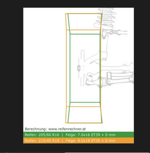

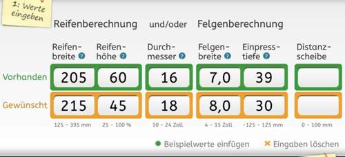

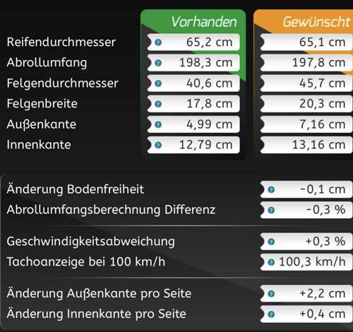

Hallo ich wollte Fragen ob ich diese Reifen mit dieser Einpresstiefe auf mein Audi A4 Avant B8K 2015 Baujahr drauf tun kann, da ich für den Sommer 18 Zoll Felgen habe und dazu ein Tüv Gutachten. Ich habe im Forum schon unter ein Thema geschrieben und keine Antwort dazu bekommen. Siehe Bilder weil ich es nicht so richtig verstehe. Würde mich über jede Antwort freuen danke Mit freundlichen Grüßen

Verstehe das eigentliche Anliegen nicht. Wie kommst du denn auf 215er Reifen auf 8 Zoll Felgen? Die Größe ist doch für den A4 gar nicht vorgesehen.
[Von Motor-Talk aus dem Thema 'Neue Reifen ( Wunschreifen ) Einpresstiefe?Hilfe' überführt.]
Habe es vergessen zu erwähnen die wunschreifen sollen auf eine 18 Zoll felge drauf ich habe für die Felgen einen Tüv gutachten wo ich diese Reifen nehmen darf nun war ich mir nicht so sicher mfg
@CAHA_B8 schrieb am 5. Januar 2020 um 21:41:15 Uhr:
Wenn du ein Gutachten zu den Felgen hast, in dem steht du darfst die Felgen+Reifen auf DEINEM Fahrzeug fahren, versteh ich die Frage nicht.
Aber bitte immer auf die Auflagen achten. Gutachten bedeutet nicht immer Eintragungsfrei,selbst mit ABE nicht.
Lg
Ja die werden aufjedenfall beachtet doch was ist mit der Einpresstiefe deshalb die Bilder sind diese Abweichungen in der Toleranz oder müsste ich distanzscheiben oder ähnliches benutzen mfg
@Bastian_Anding schrieb am 5. Januar 2020 um 21:53:33 Uhr:
Lg
Ich versteh dein Problem noch immer nicht.
Du hast zu den Felgen ein Gutachten, in dem der Audi A4 steht. Somit ist die Frage der ET völliger käse.
Eine spurplatte brauchst du definitiv nicht.
1. Deine Felge ist eine 8J,also ist sie schon mal breiter als deine andere.
2. Die neue Felge hat eine ET 30, die andere eine ET39, also steht die 18 Zoll Felge von Haus aus schon weiter draußen.
Ich hoffe ich konnte ein bissel Licht ins dunkle bringen.
Lg
Auf eine 8 Zoll Felge würde ich niemals einen 215er Reifen machen. Wie sieht das denn aus und die Felge ist nicht geschützt. Nimm doch 245er Reifen.
