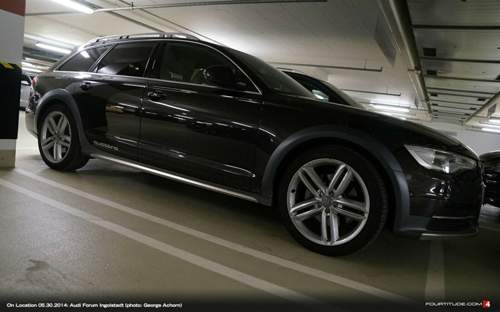

Hier ein paar Impressionen von Tom's A4 mit den originalen A7/A8 Felgen in 9x20 ET37. Glaub er hatte auch 255'er Goodyear drauf.

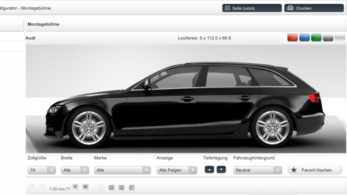

Ich suche 19 Zoll Felgen im 5 Speichen-Doppel Design für meinen 8K FL Quattro
ich habe schon sehr viele Seiten hier gelesen aber ich blicke nicht so wirklich durch was es mit den verschiedenen Reifenmaßen auf sich an bzw. welche für mich am besten passen?
Die Felgen gibt es original von Audi, Nachbau habe ich die MAM A1 gefunden, da hier im Forum viele von MAM schreiben, andere Hersteller kenne ich noch nicht. (ich möchte am liebsten die Orig. oder die qual. besten Nachbauten, keinen Schrott)

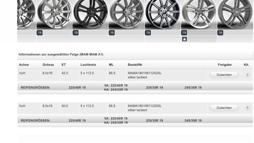

Die MAM A1 (8.0x19) passen laut deren Konfigurator mit den folgenden Reifen:
  1. 225/40R
  2. 235/35R
  3. 245/35R
jeweils mit ET 42 oder 30
Bitte kann mir einer der sich schon lange damit beschäftigt sagen welcher Reifen einfach der beste/am meisten Sinn machende ist. Ich will nix umbauen, mehr als 1 Haar Luft haben, und so einen Reifen mit "Felgenschutz" finde ich durchaus sinn machend 🙂

Passen!
245/35 oder 255/35
245'er Goodyear Asy 2 oder 3 sehen sehr gut aus.
Gibt diverse User hier, die diese Kombi fahren.
