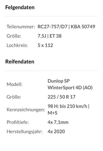

Hallo, was ist mit denen hier (Anhang)? Die würden laut der Liste nicht funktionieren oder?
[Von Motor-Talk aus dem Thema 'Neue Winterräder eintragen müssen?' überführt.]
Schaue in deine COC Papiere ob die Felgen da drin sind.
https://files.pneu.jfnet.de/pdf/00365334/00365334.pdf
Wird eine in diesem Gutachten aufgeführte Reifengröße verwendet, die nicht bereits in den Fahrzeugpapieren (u. a. Fahrzeugschein, Zulassungsbescheinigung I oder COC-Papier) genannt ist, so sind die
Angaben über die Reifengröße in den Fahrzeugpapieren (Fahrzeugschein bzw. -brief, Zulassungsbescheinigung I) durch die Zulassungsstelle berichtigen zu lassen. Diese Berichtigung ist dann nicht erforderlich, wenn die ABE des Sonderrades eine Freistellung von der Pflicht zur Berichtigung der
Fahrzeugpapiere enthält.
Besondere Auflagen haben die in 225/50/17 nicht, ET38 passt auch.

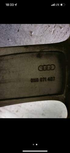

Das sind die Räder die ich mir gerne kaufen möchte.
Die haben ein paar Schäden deshalb möchte ich Sie Sandstrahlen und neu lackieren lassen und dann neue Winterreifen suchen.
Ich meine es sind Originale Audi Felgen, jedoch gebraucht deshalb weiß ich nicht ob der Verkäufer eine Allgemeine Betriebserlaubnis hat.
Was ist wenn er die nicht hat?
@PopVasile schrieb am 19. Juli 2022 um 14:45:26 Uhr:
Original-Räder (Felgen) haben keine eigene ABE,
sondern sind Bestandteil der EG-Typgenehmigung.
Bilde doch mal ein Rad ab:
-von Vorne wegen des Stylings
-von Innen mit der Audi-Teilenummer

Ich habe gerade vom Verkäufer ein Bild mit den genauen Details der Felgen bekommen.
Anbei habe ich auch meinen Fahrzeugschein hochgeladen.
Ich würde gerne wissen ob ich mir problemlos neue 225/50/17 Winterreifen kaufen kann und die Felgen drauf machen kann und dann auf meinen A4 montieren kann.
Ich habe momentan Sommerreifen im selben Maaß drauf (225/50/17)
@ TE
Die Felgen 8K0 071 497 haben entgegen der Angabe des Verkäufers
eine Einpreßtiefe (ET) von 46 anstatt 49.
Hier die entsprechende Typgenehmigung:
https://shop.ahw-shop.de/media/pdf/b5/a1/81/ABE_8K0071497A8Z8.pdf

1. den Verkäufer fragen ob er sich verguckt/verschrieben hat.
2. und wenn es ET 46 sind, kannst Du die gemäß dem Link lfd.Nr. 2
problemlos mit 225/50R17 Winterreifen fahren 🙂

Sieht mir nach ein Datenblatt von Audi aus, also bin ich mir ziemlich sicher dass die Angaben dort richtig sind.
Ich frage aber nochmal.
Aber was ist wenn es ET 49 sind? Kann ich die trotzdem auf 225/50R17 Winterreifen tun und fahren?
Muss ich die dann eintragen lassen oder funktioniert das überhaupt?
Die aus deinem Beitrag / Anhang ( 8K0 071 497 ) sollte eine 7x17 ET 46 sein:

Was abweicht muss Eingetragen/Abgenommen werden, u.U. hat man eine ABE die Besagt das dies nicht Nötig ist, müsste dann aber eigentlich schon der Serie Entsprechen.
OE Felgen haben keine KBA Nr., afaik keine ABE/Teilegutachten.
Um diese eintragen zu lassen Benötigt man eine Bescheinigung zur Traglastfähigkeit, sofern diese Verfügbar ist oder der Hersteller eine rausgibt.
