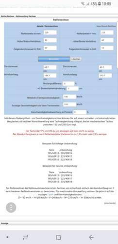

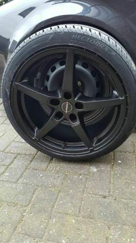

Wir haben uns im letzten Jahr neue Kompletträder für den B6 gekauft. Haben uns aber jetzt dennoch dazu entschieden einen B8 Avant zu kaufen und den B6 verkauft. Die Kompletträder von Borbet sind bereift mit 225/40 R18.
Besteht eine Möglichkeit diese Reifengrösse eingetragen zu bekommen? Gutachten sagt 245/40 R18.
Möchte die Reifen zumindest noch auffahren wenn es geht.
Die Zentrierung der Felgen ist kein Problem da das Mittloch 72.5 mm aufweist und mit anderen Ringen kein Problem wird.
[Von Motor-Talk aus dem Thema '225/40 R18 auf Audi B8 Avant 150 PS' überführt.]
Wollte das auch machen. Habe beim tüv nachgefragt und er meinte zu mir das, wenn es eine Felge gibt die diese Bereifung für einen B8 zulässt dann kein Problem. Hab aber leider keine Felge gefunden die diese Reifengröße zulässt.
Die Felge ist 8.5x18 und lässt die Reifen zu aber nicht laut Gutachten für den B8. Für den B6 war das so erforderlich
Das Problem ist die Geschwindigkeit wenn du größer oder kleiner wirst am Abrollumfang vom Rad zeigt er im Tacho eine falsche Geschwindigkeit an. Deswegen muss der Tüv diese Reifengröße dann abnehmen. Es gibt eine Toleranz das du ca 8% abweichen darfst aber leider weiß ich nicht von wo das aus berechnet wird.
Sonst kannst du noch den Tacho angleichen, aber dann darfst du die normalen ABE‘s für den B8 nicht mehr fahren d.h. Originale Felge und die zugelassenen Felgen im Zubehör.
Das hier konnte ich schon ermitteln. Danach sollte es eigentlich gehen.
