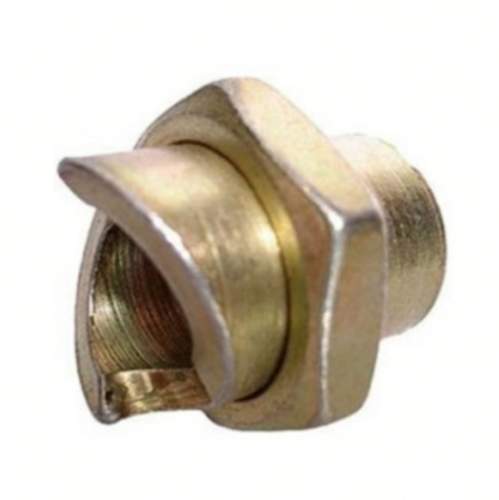

Beim Ankurbeln brauchst du aber noch eine Resevehand, wenn der mal zurück schlägt.
Sollte eigentlich nicht passieren können. 😉
20230325
20230325
Simple aber geniale Erfindung
Genau, schließt so etwas vollständig aus. Habs ja schließlich schon mehrfach ausprobiert. 😁
Du bist wohl Kurbler😁
Der Klauenmitnehmer verhindert vor allem, dass bei laufendem Motor die Kurbel mit dreht. Den Kurbelrückschlag kann er nicht verhindern, weil da ja die Kraftübertragung auf dem gleichen Weg erfolgt wie beim Ankurbeln, nur halt Rückwärts.
Um Rückschläge zu verhindern gibt es solche Einrichtungen, da ist ein richtiger Freilauf drin.
Richtig. Rückschläge werfen die Kurbel nicht aus, der Kraftschluss ist der gleiche wie vorher, nur andersrum.
Ist wie beim Rückschnellen des Kickers beim Mopped🙂 Z. B. bei der Yamaha SR oder XT 500.
Aua tat das weh.
