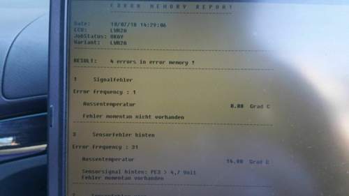

war heute in der Werkstatt (freie) weil ich vermutet habe, dass das LCM (Lichtkontrollmodul) defekt ist, da ich ein klackerndes Geräusch aus dem Handschuhfachbereich hatte und seitdem die LWR (Leuchtweitenregelung) nicht mehr funktioniert. Heute hat sich herausgestellt dass das LCM OK ist, die Werkstatt aber nur auf das Motor- und Getriebesteuergerät zugreifen kann.
Kann es an einem Relais liegen? Wenn ja, an welchem?

Vielen Danke dafür... @Langsamfahrer ... habe mich gerade selbst nochmal rangesetzt und das gefunden: würdest Du mir zustimmen, dass nicht das LCM sondern der LWR-Sensor an der Hinterachse defekt ist? Zumal ich die Konfiguration des LCM mit ncs auslesen konnte... was doch bei Defekt nicht funktionieren dürfte, oder?
20181007-142226
20181007-142303
20181007-142724

Ja, laut Fehlerspeicher wäre der Sensor hinten defekt. Ein Kreuztausch mit dem von vorn kann da schon weiterbringen, die kosten allerdings auch nicht die Welt.
@Langsamfahrer, ja, das Kabel zu verlegen ist auf jeden Fall einfacher, als jedes Mal vorn im Motorraum mit i.d.R. eher mäßig gut verarbeiteten Adaptern zu arbeiten.
Zum LCM: Die Fahrgestellnummer bekommst du über NCS nicht hin, die verursacht aber meines Wissens auch keinen Manipulationspunkt. Die restlichen Konfigurationen kannst du mit NCS wiederherstellen - dazu einfach eine komplett leere FSW_PSW.MAN auf das Steuergerät schieben. Aus dem vorher ausgelesen Codierschlüssel bestimmt er dann die für dein Fahrzeug serienmäßigen Daten.
