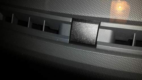

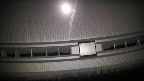

Hat die Klima im Tiguan überhaupt einen Sensor für die Sonneneinstrahlung bzw. wo sind die Fühler für die Innenraumtemperatur?
Bei der Klimaautomatik sitzt der "Sonneneinstrahlsensor" innen nahe der Windschutzscheibe mittig oben auf dem Armaturenbrett in so einer Art "Knubbel" und der Innenraumtemperatursensor z.B. für vorn sollte oben in der Dachbedieneinheit sein und für hinten in der hinteren Temp.-Bedieneinheit.

@fwcruiser - Ich hab nen HL (mit Klimatronik) und da ist definitiv kein Knubbel
Ja sorry, den "Knubbel" hatten meine Q3 Vorgänger dort. Hatte die bildhafte Vorstellung in meinem Gedächtnis verwechselt. 😉
Beim Tiguan ist es mittig zwischen den Ausströmern eine kleine "Kunststoffplatte/ -filter" (Fotos) unter welcher sich der "Sonneneinstrahlsensor" verbirgt.

@fwcruiser schrieb am 13. August 2019 um 15:03:31 Uhr:
Unauffällig gemacht - fast schon elegant gelöst ! Mir ist das noch gar nicht aufgefallen.
