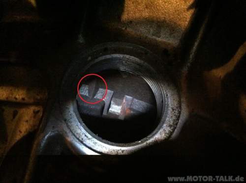

habe gerade bei meinem golf den zzp angeblitzt, im bild kann man ganz gut sehen was bei rauskam, sieht denke ich ganz gut nur an mein stroboskoplampe kann ich keine winkel einstellen?! und der zzp soll bei 6° vor ot liegen?! was mach ich nun? laufen tut er sonst ganz gut würde ich sagen...will es dennoch lieber kontrollieren und sicher sein das er 6° hat, nur wo stell ich die grad ein?!

Wie das funktioniert: die nicht einstellbare Blitzpistole blitzt, wenn es zündet. Das heist, VW hat die Markierungen an der Getriebeglocke bzw. am Schwungrad "versetzt" angebracht, so dass beim blitzen die Markierungen stets auf dem vom Werk vorgesehen Wert stehen. Blitzt man mit einer nicht einstellbaren Pistole ans Riemenrad der Kurbelwelle, funktioniert das (meistenst) nicht. Warum? Ganz einfach: wenn der Verteiler auf Markierung steht, und der Wert vor OT beträgt, fluchten die Markierungen nicht. D.h., sie sind versetzt. Per Augenmaß kannst Du nicht feststellen, wieviel Grad vor OT das sind, Du weist nur, dass Du vor OT bist. Oder im Zweifel (wenn der Verteiler auf spät steht), dass Du nach OT bist. Den genauen Wert, kennst Du nicht.
Hast Du nun eine Pistole, mit der Du die Blitzfrequenz verändern kannst, ist es möglich die Markierung der Kurbelwellenriemenscheibe anzublitzen und die Markierungen auch dort überein zu bringen. Steht auf dem Display 8°, und die Markierungen fluchten, zündet er 8° vor OT. Stellst Du auf 7° und verdrehtst den Verteiler so lange bis die Markierungen fluchten, hast Du 7°

Die 6 Grad hast Du, wenn die Markierungen fluchten. Den Verteiler auf Markierung stellen, dann blitzen. Fluchtet es nicht, nachdrehen.
Wenn Du eine einstellbare hast, kannst auch an die Kurbelwellenriemenscheibe oder auf's Nockenwellenrad blitzen. An letzteres musste halt nen Farbklecks machen, sonst sieht man das schlecht 😉
Achsooo ok! 🙂 also stimmt das MIT meinen markierungen Oder muss die andere fluchten?

Meine Schwungscheiben haben einen eingeschlagene Kerbe, das deckt sich auch mit meinen Büchern. Ich gehe davon aus, dass es bei Dir das auf dem angehängten Pic eingekreiste ist.
Img-2434-9033912355637376568
und das die kerbe müsste weiter rechts unter dem pfeil stehen für 6°?

gehe ich davon aus. Wie gesagt, bei meinen Schwungscheiben ist die Kerbe eingeschlagen. Auf deinem Pic ist die erhaben. Warum, weis ich nicht
Die Schwungscheibe sollte zwei Markierungen besitzen.
Einmal diese Kerbe, mit der der ZZP eingestellt wird.
Desweiteren knapp daneben eine Kreisförmige Markierung, dies ist der OT Punkt.
Die von dodo gekennzeichnete Kerbe muss also mit dem Keil an der Getriebeglocke fluchten, dann passt auch der ZZP.

Dein Motor zündet momentan ziemlich genau auf OT....
Blitze bis wie schon beschrieben der Pfeil auf der Kerb steht.
