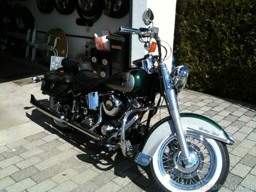

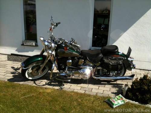

schon klar, dass alles zueinander passen muss. Deshalb habe ich die Lufi-Rückplatte schon bearbeitet und dort für besseren Luftdurchsatz in Verbindung mit einem K&N-Lufi gesorgt. Auspuff ist ein 2 in 2 Kess-Tech-Fishtail, der mir so gut gefällt, dass ich ihn (auch wenn er keine Zusatzleistung bringt) auf jeden Fall behalten will.
Der Vergaser steht ja auch auf dem Programm: "Yost CV40-Masterkit" ist schon geordert. - Und dann halt meine (von jenem recht amüsant geschriebenem Buch inspirierte) Idee zur "single fire ignition".... 😉
Leistung fehlt mir eigentlich auch nicht. Ich will eher die vorhandene Ausgangsbasis optimieren, nicht tiefgreifend verändern. (Naja, evtl. dann doch irgendwann auch noch ´ne passende Nockenwelle für mehr Drehmoment😎......)
Danke nochmal für Eure Tipps.
Viele Grüße.
Karsten
PS: Was IMHO ebenfalls gründlich optimiert gehört, sind die Bremsen. Ich bin manchmal schon überrascht, wie der "Dampfer" schiebt...
