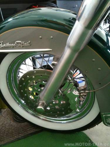

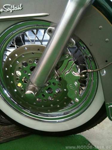

so, jetzt ist´s vollbracht! Die Vorderbremse sieht jetzt so aus, wie auf den Bildern und bremst jetzt auch, wie es sich gehört!
Blöd, dass es nur so ein "schmaler" Streifen ist, so dass man die Spuren der Serienbremse immer noch sehen wird, ist aber wohl ohne neue Scheibe nicht zu vermeiden....
Die Stößdämpfer habe ich jetzt auch auf deutlich härter gestellt. Konnte zwar nur ein paar Meter - dank Regen - fahren, aber ich fühle mich jetzt deutlich wohler auf´m Bock.😎

Da hast Du auch schon eine perfekte schwimmende Scheibe dazu. Die gehört zu den Besseren, weil sie mehr Verbindungspunkte hat. Was ist das für ein Loch im Fender? Kommt da normal ein Abstandshalter für die Leitung rein? Gerade bei Stahlflex könnte sonst der Lack abscheuern.
Gruß SCOPE
Hallo Scope,
das Loch im Fender scheint dort serienmässig hin zu gehören. War jedenfalls schon dort, als ich das Bike gekauft habe. Ich nehme auch an, dass dort eigentlich eine "Führung" für die Bremsleitung sitzen müsste. Die Stahlflexleitung ist aber so "steif", dass sie bei entsprechender Verlegung nicht bis zum Fender kommt, um dort Schleifspuren zu hinterlassen.
