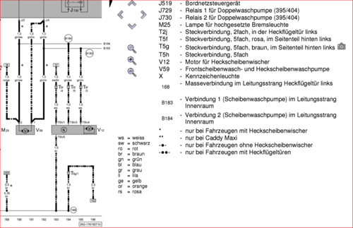

weiß jemand, ob im VW Caddy (Bj. 2014) im Bereich des linken Kofferraums, also um die Tankklappe, s. Foto, ein Zündungsplus abgegriffen werden kann?
Vielen Dank!

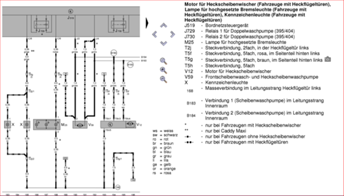

Am Motor selbst, sind die Adern alle weiss, diese gehen aber über eine Steckverbindung, 5fach, im Seitenteil hinten links, da ist der schwarz/braune Draht das Zündungsplus. Die Masse geht als brauner Draht direkt auf den Motor.

Weiß jemand, welche der Leitungen Zündungsplus haben soll? Grün/Rot?
Prüfe nochmal die Schwarz/Braune Ader

Ich tippe darauf das das rot/grüne Kabel die Kl. 15 oder Kl. 30 ist 😉.

Da liegt auf jeden Fall Zündplus an. Habe bereits 2 Caddys mit Kamera ausgestattet und dort angeschlossen.
Zündplus gibts auch am Radio und am Gebläseschalter. Einfach in der A-Säule ne Leitung runterlegen.

So, liebe Leute,
es hat geklappt, Zündungsplus liegt am Heckscheibenwischermotor, Rückfahrkamera und Dashcam funktionieren wie gewünscht!!!

Könntest du mir bitte sagen welches Kabel am Heckwischermotor Zündplus ist und welches Masse? 😁
