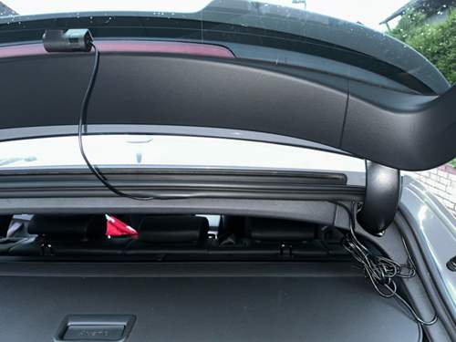

Hast du vllt Fotos für mich wie du das hinten mit der Kamera und dem Kabel gelöst hast?
Ich bin bei sowas immer ein richtiger Monk und möchte das Kabel bestmöglichst verstecken.
Hast du es auch durch die Kabelführung an der Heckklappe gefummelt?
Das ist nämlich auch mein Plan.

Ich hab die gleiche dashcam verbaut. Ich hab nachgeschaut welcher slot im sicherungsträger frei war und bei mir ist keine Alarmanlage verbaut also habe ich meine dashcam dementsprechend darüber im Betrieb. Trotz niederspannungsschutz Stöpsel ich meine dashcam jede Nacht wenn der Wagen in der Garage steht ab, als ich im Urlaub war und der Wagen mehrere Tage (so max 5 Tage) in der Garage stand, die Batterie Warnung aufblinkte.
Ich musste ne Runde fahren um sie wieder aufzuladen und seitdem mache ich das so mit dem abstöpseln. Aber auch nach einer arbeitsschicht merke ich beim aufschließen, das außer die Blinker die Standlichter vom coming Home nicht angehen, da die Dashcam , die Batterie bis auf 11,4v runterzieht und plus Standheizung im Winter, blieb dadurch die dashcam manchmal aus, da das batteriemanagement die Standheizung bevorzugt.
Das ist meine Erfahrung mit der dashcam bis dato, ansonsten bin ich froh und zufrieden diese zu haben, man fühlt sich damit halt sicherer als ohne.
Also ob man das deaktivieren kann weiß ich nicht, aber ich mach es mir halt einfach mit dem abstöpseln. Das Kabel reicht für die hintere Kamera locker, ich hab das hinten mit kabelbindern fixieren müssen. Anders hab ich es nicht hinbekommen, ich hab die Kabel über die dachhimmel Verkleidung am Rand reingedrückt Schritt für Schritt bis nach hinten. Ich kann morgen mal Fotos machen.

Ja zuerst hab ich die Kamera an der Heckscheibe fixiert und dann musste ich mich entscheiden von rechts oder links, aber rechts machte es mehr Sinn, denn sonst hast du 2 Kabel über links laufen, wenn die Kamera rechts vom Spiegelfuß angebracht werden soll wie bei mir.
Part 2 da ich nur Max 5 Bilder anhängen kann. Ich weiß man das besser verstecken, aber es hat für mich so gereicht.

An der Heckscheibe werde ich versuchen, die Kabel komplett zu verstecken. Werde dazu dann am Dienstag auch mal ein paar Fotos machen.
Schwierigste dabei wird wohl sein, das Kabel in die Heckklappenkabelführung mit durchzuziehen.
