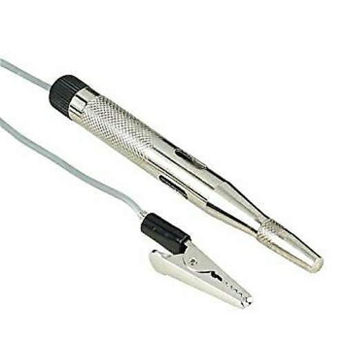

Hallo Leute,
unzwar würde ich gerne eine Fußraumbeleuchtung in mein Auto einbauen. Zwar wird ein Zündkerzenstecker in den Set mitgeliefert, aber ich würde gerne alles so versteckt wie möglich bauen. Jetzt stellt sich mir eben die Frage wie ich am ehesten ein Zündungsplus im Vorderen Teil des Autos finde bzw. Direkt am Sicherungskasten. Vielleicht kann mir einer helfen. Danke im vorraus.
Gruß Marko

warum nicht einfach auf das BCM wie ab werk und dann codieren
so ist es sauber und kann zudem auch während der fahrt codiert werden!
Zündungsplus hast du sonst Fahrerseite im schwarzen träger
Hi Scotty,
was bedeutet BCM. Die Abkürzungen kenne ich alle noch nicht.
BCM = Bordnetz da wo es org. auch drauf angeschlossen ist
114
Hallo. Ist vielleicht zündungsplus auch am klimabedienteil?
So, am klimabedienteil ist leider nur Dauerplus. Naja, dann habe ich halt ein Kabel zur beifahrerseite zu Sicherungskasten gezogen. Deutschland linke von den drei ist zündungsplus.
