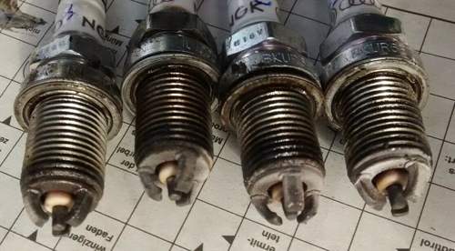

unser Skoda Oktavia 1.6 75kw Bj. 2004 hat seit seehhhrrrr langer zeit (Jahre) Probleme mit dem Motor.
Er hat keine Leistung und läuft eigentlich nur auf drei Zylindern. Beim Kaltstart geht er aus um qualmt wie verrückt. (verbrennt wahrscheinlich Öl) Der Ölverbauch ist hoch. Die Motorkontrollleuchte ist eigendlich seit Jahren nicht mehr ausgegeangen. Manchmal blinkt sie auch. Spritverbrauch ist unglaublich hoch ca. 300 - 350 km mit einer Tankfüllung.
Nach mehrmaligen auslesen des Fehlerspeichers wurde folgendes getauscht:
- Beide Lamdasonden
- Zündkerzen mehrmals (immer sehr schwarz und schmierig)
- Luftmassenmesser
- Zündspule
Heute wieder Zündkerzen getauscht und dann tat er so als würde er laufen. Aber im unteren Drehzahlbereich und unter Last beim Hochbeschleunigen fällt ein Zylinder aus. Untertourig fahren und Hochbeschleunigen wird ohne Vortrieb aber mit viel ruckeln beantwortet. Irgendwas stimmt mit der Zündung dann nicht. Er riecht auch stark nach nicht verbranntem Benzin.

Wahrscheinlich sind bei dir die Ventilschaftdichtungen und/oder Kolbenringe defekt.
Das der Wagen wie ein Sack Nüsse läuft liegt am Notlaufprogramm. Wenn du Zündaussetzer hast oder der Regelkreis der Lambdasonde Fehler meldet, geht der Motor ins Notprogramm.

NEIN! Die verölten Zündkerzen sind Symptome, keine Ursachen! Und mit verölten Zündkerzen kann keine Zündanlage zünden, und auf Dauer macht man sich damit auch den Zündtrafo kaputt.
Zuerst muss das Ölproblem behoben werden, alles andere sind Folgen davon! 1,1l Öl/tkm ist über der Motorverschleißgrenze von 1l/tkm. Mein 1.6 im Passat braucht 0,4l/tkm, hat aber blitzblanke Zündkerzen (123tkm Wechsel, siehe Bild) und noch volle Kompression, der 1.6 in meinem Octavia nichts messbares an Ölverbrauch.
Wurde beim Zündkerzenwechsel wenigstens mal die Kompression mit gemessen? Wenn ja, wie war die? Wenn nicht, wieso nicht?
Wobei bei 145tkm Laufleistung neue Schaftdichtungen und Kolbenringe (wenn beides kaputt wäre) kaum noch lohnt, da würde ich mir eher einen gebrauchten kompletten Motor vom Teileverwerter reinsetzen lassen, sollte auch auch unter 2t€ bleiben (aber nur mit Garantie!). Letztlich ist aber das für einen 2004er Octavia mit 145tkm auch verbranntes Geld, die Kiste defekt für ein paar Euro gen Osten abzuschieben dürfte die beste Lösung sein.
Deine "Geduld" war unklug, so killt man sich einen Motor auf Dauer völlig. Und billige Werkstätten (die da dran waren, hatten offensichtlich keine Ahnung) werden eben somit sehr teuer. Ich glaube nicht, dass der aktuelle Motor wirtschaftlich betrachtet noch zu retten ist.

Diagnose der Skoda Werkstatt ist dass die Kolbenringe und Ventilschaftdichtungen defekt sind. Alles andere waren Folgeeffekte. Reparatur wird durchgeführt und kostet ca. 1700 - 1800 €.
