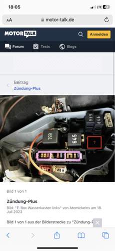

Klemme 15 Sicherungen in der E-Box Wasserkasten links fpr 6 Zylinder Benzin Motoren:
SA2 - Ölstands- und Öltemperaturgeber (G266)
SA3 - Motorsteuergerät (J623)
SA12 - Steuergerät für automatisches Getriebe (J217)
SA13 - Ventil für Getriebeölkühlung (N509)
Ok, aber anhand dieses Fotos kann ich nicht erkennen, wo sich die genannten Klemmen befinden.
Klemme 15 bedeutet Zündungsplus, das kann eine Sicherung, ein Knotenpunkt, ein Steckerpin oder auch ein Relaiskontakt sein.
Die Sicherungen in der E-Box habe ich dir ja bereits mitgeteilt (Nr. 2,3,12,13) – ich weiß nicht, was ich sonst noch für dich tun könnte.

@didi1100 schrieb am 24. Juli 2023 um 18:13:31 Uhr:
Die von @Atomickeins genannten Bezeichner sind KEINE Klemmen, sondern Sicherungsplätze, wo man Klemme 15 (also Zündungsplus) finden kann. Die müssen bei Deinem Fahrzeug auch nicht zwangsweise alle belegt sein.
SA12 bedeutet: Sicherungsträger "A" (= befindet sich in der E-Box unter der Haube) und dort ist es die Sicherung auf Platz 12. Die Nummern befinden sich direkt neben der eigentlichen Sicherung.
