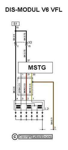

wie kann ich den Stecker von der Zündspule messen,ob da überhaubt Strom zu Zündspule an kommt!!!?

Danke,auf was muß ich den multimesser stellen,und muß ich dabei die Zündung einschalten bzw.Starten sonst würde ich glaube ohne Starten kein Strom kriegen oder liege da falsch? wäre nett wenn eine kleine Einweisung zum Multimesser machen kannst!
Beim V6 sieht es so aus.
Dis-modul-v6
Okay,leider bin ich von Elektrik etwas zurückgeblieben🙄 Muß gestehen das es hier um ein Renault Twingo meiner Frau geht,habe hier diese frage gestellt weil ich bei den anderen daraufhin keine antwort bekamm,"sprich Forum-Renault. Meine Omi der Rennt noch! "kurtberlin",einer der immer noch gerne hilft . Danke Gruss Kalle

Einzelne Adern in den Stecker gesteckt reichen hier um zu messen, aber im Normalfall mißt man bei abgezogenem Stecker, da auf Pin 4 12V Kl.15 liegt und das MSTG intern die anderen Pinn´s nur gegen Masse zieht.
Da bekommst Du an keiner Stelle Hochspannung auf den Körper oder das Messgerät.
Es sei denn, daß Du die Zündkabel alle entfernst.
Selbst dann kannst Du aber nicht daran sterben, da sie eben nicht über Masse geklemmt sind, -wie bei normalen Zündspulen- sondern Potentiialfrei sind.
