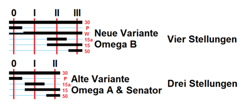

Ob Omega A Senator B oder Omega B, alle haben nur B+ und Klemme W am Zündschloß ! 🙄
Klemme W wird so lange der Schlüssel steckt nie unterbrochen, wenn sie einmal eingeschaltet  (Stellung I) ist.
Also hat da jemand das Radio auf Klemme 15 oder 15A geklemmt.

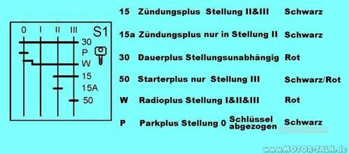

bei meinem 95er war die Klemme W auch nicht aktiv, musste erst ein Kabel von Z-Schloss zum Radio legen.
Es war ein Original CAR 200 drin, das auch nur auf Zündung ging.
Bei deinem musst Du den momentanen Zündungs und Dauer plus tauschen und dann den Zündungs plus
gegen einen vom Z-Schloss "W" ersetzen. ( Siehe Anhang von Kurt ).

Euer Veto mag ja auf die Ursache begründet sein.
Aber von der Schaltung her ist und bleibt es so, die Spannung wird im Schalter nicht unterbrochen, sie liegt die ganze Zeit an.
Aber da mein Radio ähnliches tut (grade getestet), habe ich mal die Spannung an Klemme W gemessen und festgestellt, daß sie bei Starten auf unter 8V zusammenbricht. Da läuft natürlich kein Radio mehr.
Also deutet das Radio die Unterspannung als abgeschalteten Strom.
Ihr könnt es übrigens lauf zweierlei Arten leicht testen.
Zum einen:
Starten und den Schlüssel nach dem anspringen weiter festhalten, also im LL weiter starten, wenn der Anlasser sich nur noch selbst bewegen muß. Dann oh Wunder ist das Radio sofort wieder da ohne daß ihr die Zündschloßstellung verändert habt.
Oder als zweiter Test:
Einfach den X2, den Braunen Bajonettstecker entriegeln, über den die Steuerspannung zum Magnetschalter des Anlassers geht.
Dann legt euer Radio plötzlich keine Pause mehr ein, egal welche Schaltstellung ihr eingeschaltet habt.
Das geht auch aus der Kontaktführung im Zündschloß so hervor, da gibt es keine Unterbrechung.
Klemme W ist -wie aus der Zeichnung ersichtlich- von Stellung 0 - III durchgeführt, wenn der Schlüssel ein mal richtig ins Schloß gesteckt ist.

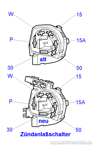

Stimmt, Klemme "W" (Opel-Schlüssel steckt), wurde mit der vierten Schaltstellung im Zündanlaßschalter bei den Hecktrieblern erst mit dem Omega B eingeführt. Eine überarbeitete Variante der früher mal üblichen "Garage" Stellung, lange her, bei fast allen Herstellen mal vertreten.
Vorher war das beim drei Stellungs-Zündanlaßschalter immer Zündung, Klemme 15 oder Klemme 15A, die aber beim Startvorgang wieder unterbrochen wird. Klemme 15A und auch Klemme W sind hier speziell Opel eigene Bezeichnungen.
Die KFZ Klemmenbezeichnungen haben keine normierte Grundlage oder gar DIN-Bezeichnungen, sie werden allgemeingültig übernommen, aber bei Bedarf eben auch ohne mit der Wimper zu zucken -oft nicht, oder sehr schwer nachvollziehbar- gegen Buchstaben oder Zahlen ausgetauscht.
Zuendanlasschalter-ausfuehrungen-alt-und-neu

Das hätte dann ja auch mit dem Zünschloßmechanismus nicht hingehauen, da der Zylinder beim Omega B ins Gehäuse abtaucht und darüber die Klemme W schaltet, was beim Omega A und Senator B dann scheinbar nicht der Fall ist.
So müßtest du das komplette Lenkschloß, oder die ganze Lenksäule vom Omega B nehmen, um da eine entsprechende Möglichkeit über den Omega B Zündanlaßschalter zu schaffen.
Ich bin mir aber ziemlich sicher, daß das bei den alten Zossen auch schon so ausgelegt war. Habe leider keine Omega A oder Senator B Lenksäule im Keller um es zu prüfen. Hatte mir um solche Fragen bisher aber auch noch nie einen Kopf machen müssen. Vielleicht können Andree, oder einer der anderen Omega A oder Senator Fahrer, ja noch was dazu schreiben.
Omega A Zündschloß
Omega B Zündschloß
