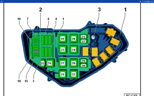

Hallo, wäre das die Sicherung 13 Steuergerät Kraftstoffpumpe, rot im Bild ?
Sicherungen Motorraum
Hallo Hotti . Dir bleibt nichts anderes übrig es zu warten. Wenn der Fehler bei Händler Öffnungszeiten passiert die Sicherung nicht abziehen und gleich hinfahren. Wenn außerhalb der Öffnungszeiten passiert versuche mit laufendem Motor Fehler auszulesen. Es ist bei manchen Fehler so das Sie überschrieben werden.

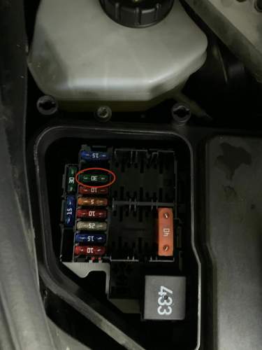

Hallo zusammen, ich muss morgen nachschauen welche Sicherung das gewesen ist. Außerdem will ich morgen einen Scan der Steuergeräte machen. Sobald ich das erledigt habe poste ich das Ergebnis hier.
Grüße Hotti
Hallo, es war die im Bild gekennzeichnete Sicherung (Nr. 9 Motorsteuerung) im Motorraum. Der Auto-Scan liefert keine Fehlermeldungen. Alle Steuergeräte clean.
Grüße Hotti
