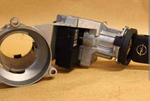

Aha
Was ist dann dieser schwarze kasten da in dem konstrukt ?
Screenshot-20230505-115502-chrome
Das ist definitiv ein Zünd-/Anlassschalter.
Aktuell sieht das bei mir allerdings anders aus - das müßte dann komplett so in der CIM-Einheit verbaut sein (die ich allerdings noch nicht offen hatte, da der T50-Bit für das Entfernen des Lenkrads nicht in meinem Seit enthalten war und ich diesen noch besorgen muß). Werde mal schauen und mich dann wieder melden.
Hallo Fatalyty,
kannst Du von dem von der Quelle des von Dir geposteten Fotos auf eine Teilelnummer von diesem Zündanlassschalter schließen?

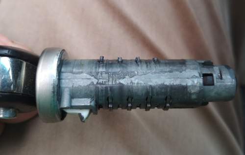

Man könnte einen Schließzylinder für das Fahrzeug bestellen,der auf das Fahrzeug geprägt ist.
Damit benötigt man keine neuen Schlüssel.
Die meisten FOH bestellen dort,
Zumindest unserer.
https://www.carlocksystems.com/product/opel/93172750/?lang=de
Das Teil was man auf dem Foto von Fatalaty sieht ist nur im CIM enthalten!
https://www.ebay.de/p/27009814298

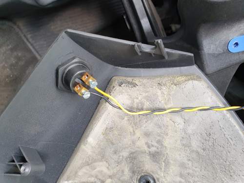

Druckknopf würde auch gehen,
Da ja bei Zündung an,
Alle Systeme mit Strom versorgt werden.
Hatte ich auch drinn,
Nachdem sich viele Werken die Zähne ausgebissen hatten und auch 2 Anlasser nebenbei erneuert haben.
Ein findiger Elektriker hat dann den Druckknopf
eingebaut,nachdem der Anlasserwechsel nichts
gebracht hatte,
der bei mir nur Masse auf das Anlasserrelais
gebracht hatte!
Allerdings war die Masse direkt am Stecker des MSTG
Eingebunden.
Ursache bei mir der Can Bus + MSTG defekt und
Ein defekter Kurbelwellensensor!

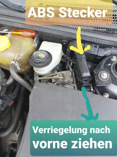

mache mal vorsichtig den ABS Stecker leicht hoch und
Mit etwas WD 40,Silikonspray neu stecken@

Das "Edit" habe ich umgehend mit Kontaktsprach gemacht, leider nicht mit Erfolg ...

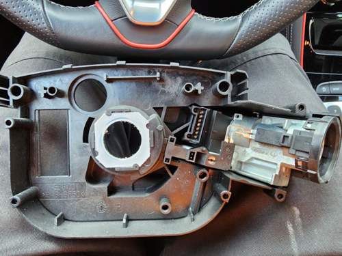

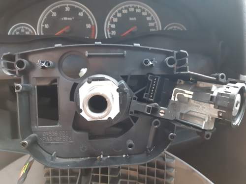

am Wochenende habe ich es endlich mal geschafft mich um "die Sache" zu kümmern.
Habe das CIM freigelegt und auseinander genommen bis nur noch die Rückschale mit der eingebauten Zündeinheit übrig war ... der Zündanlasschalter ist dort offenbar (wo die Buchse mit den 7 Pins rauskommt) gekapselt verbaut.
Meine Idee wäre nun ein identisches CIM (möglichst günstig) irgendwo zu ergattern und es komplett zu zerlegen bis nur noch diese Rückeinheit übrig ist und dieses dann gegen die Rückeinheit meines verbauten CIMs zu tauschen. Da es sich hierbei wohl nur um rein mechanische Teile handelt und die Programmierung (nach meinem Verständnis) auf der Platine stattfindet (und - da ich ja die alte Platine verwenden will diese ganzen Infos übernommen werden) sollte eine Neuprogrammierung (verheiratung) nicht nötig sein. Oder hat das hier schon jemand gemacht und hat andere Erfahrung - oder anderes Fachwissen?
VG
Uwe
Edit: hab gerade gesehen, daß es das Teil auch unter 04536001 beim FOH gibt - und auch gebraucht in der Bucht ...
20230521
Das sollte klappen
Musst nur schlüsselzylinder natürlich auch tauschen
