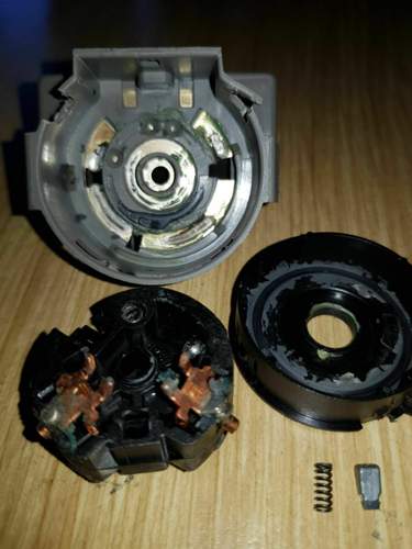

Habe gerade exakt das gleiche Problem, aber ich vermute dass die Kontaktplatte hinter dem Zündschloss defekt ist. Habe eine im Internet für 10,55 € bestellt . Scheint wohl öfters kaputt zu gehen. Die Lichtmaschine wird auch als defekt angezeigt . Aber es geht ja alles über die Kontaktplatte....
Bei mir scheint es doch mehr der Schlüssel zu sein. Ich nutze jetzt den Ersatzschlüssel und es funktioniert aber ich werde mir ein neues Schloss mit Schlüssel kaufen, bekommt man ja bei EBay faktisch nachgeschmissen.
Das einzige was noch nicht beseitigt ist, ist die verzögerte Anzeige der Armaturen. Bei Ford nur Schulterzucken.
Kombiinstrument interner Fehler.
Schlüssel mit Kontaktplatte kostet ungefähr 14 €. Ärgerlich ist nur der zweite Schlüssel, allerdings kann man auch die Schlösser umbauen. Irgendwo gab es ein YouTube Video darüber. Falls der Schlüssel abgenutzt ist, die werden nach Zahlencode gefertigt.

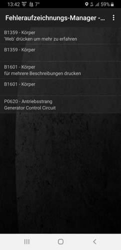

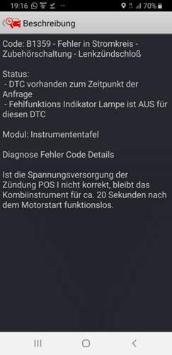

Was heißt "Kombiinstrument Internet Fehler"? Beim Auslesen wurde nichts angezeigt.
Man dreht den Schlüssel und alle Anzeigen sind da, jetzt startet man und die Anzeigen (Kilometer, Tageskilometer, Restanzeige, Kontrollampen) gehen aus und die Zeiger bleiben unten um dann nach ein paar Sekunden normal (Drehzahl, Tacho) anzuzeigen.
wenn man startet werden alle anderen Verbraucher abgeklemmt, damit der Anlasser mehr Kraft hat. Darum funktioniert die Anzeige nicht.
https://www.ebay.de/itm/312818938968
Darum Zündschloss mit Kontaktplatte
