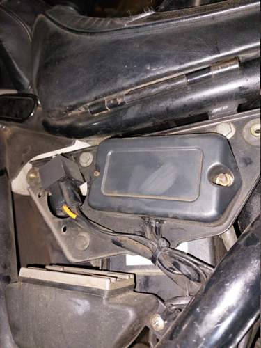

Hier meine Zündbox. Keine Zahlen drauf. Und eindrücken lässt sich das Gehäuse auch nicht.
Mir scheint am Austritt der Kabel unten sieht es so aus als ob da ne schwarze Schmiere austritt.

Keine Zahlen drauf ?
Also ich sehe da an der Unterseite (auf Bild 1 in Kabelnähe) etwas!😉
Und, hab ich richtig gesehen?
Ja, da is was. Ein Aufkleber auf der Batterie.
Du hast mich falsch verstanden!😉
Direkt am Modul, wo die Kabel aus diesem herauskommen!🙂
Da kann ich ? 88 erkennen.
Bei dem Modul am Bild im Anhang, ist es auch an dieser Stelle.😎

Da is nix. Und 88 schon gar nicht. Sind nicht alle so drauf hier im Osten. ;-)

war das mal eine Police Harley? Die Teilenummer gehört zur FXRP. Ich habe aber keine Ahnung, worin der Unterschied zw. FXRP und Standardvariante FXR ( 32405-91) liegt. Weiß das wer?
bei der halbautomatischen Dyna Dualfire brauchst du auch noch einen mechanischen Fliehkraftregler und eine andere Zündspule mit 5 Ohm. Außerdem kannst du den VOES nicht mehr verwenden
