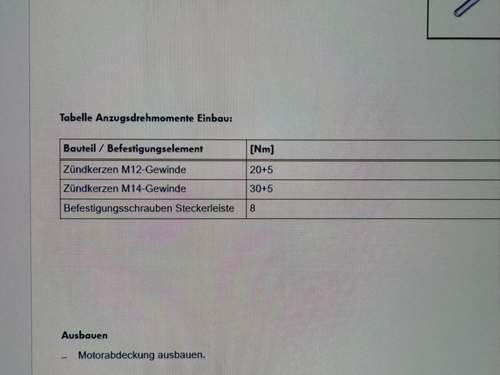

Hallo zusammen, mit welchem Drehmoment werden die Zündkerzen denn angezogen? Drehwinkel? Ich habe mir extra den Zugang für erWin gegönnt, aber genau zu diesem "Heft" gibt es keinen Zugang.
Vielen Dank schonmal
Das Drehmoment für die M12 Zündkerzen liegt laut Erwin bei 20+5 Nm. Kann jemand mit dieser Angabe etwas anfangen? Habe mal einen Screenshot angehangen.
Ich kenne entweder nur einen Drehmomentwert oder aber Drehmomentwert + Drehwinkel.
Laut dem SSP zum 1,5 muss das Drehmoment zwingend eingehalten werden, da die Zündkerzen gerichtet verbaut sind.
