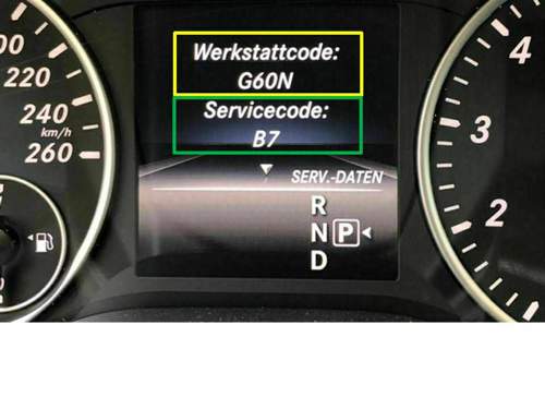

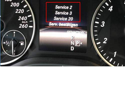

Grundsätzlich sind die Kosten für einen Service von der Fahrzeugausstattung, der km Leistung und den Halterwünschen (0 Service mit Service Plus ja/nein, mit eigener Öl Beistellung ja/nein) abhängig.
Folglich kann man deine Frage nicht präzise beantworten wenn man nicht den Serviceumfang kennt.
Der Serviceumfang wird im Kombiinstrument durch die Darstellung der Servicepositionen ( (Z. B. Service 3, Service 6...) und den s. g. Werkstattcode angezeigt. Wenn du genau Wissen möchtest, was bei deinem Fahrzeug für Servicekosten entstehen, sende mir den Werksstattcode, und die Fahrzeugindentnummer = FIN per PN zu.
Grundsätzlich ist ein Service B immer etwas teurer als ein Service A, da bei diesem mehr Arbeiten durchgeführt werden (z. B. Kombifilter ern., Bremsflüssigkeit ern....)
