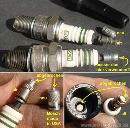

Tiffy hatte ja letzte Zeit so hin und wieder ein paar Zündaussetzer, die auch wieder längere Zeit dann nicht mehr aufgetaucht sind. Für H muss sie aber fit sein, drum hab ich mal neue Zündkerzen und neue Zündkabel mit Steckern besorgt.
Heute wollte ich das Zeugs reinbauen. Bei der zweiten Kerze (Zylinder 2) ging dann bas Abziehen des Zündkerzensteckers unerwartet leicht. Heißt, die Innenhülse des Steckers blieb auf der Kerze stecken, weil abgebrochen. Das könnte schon der Zündaussetzfehler gewesen sein. Immerhin hat das Zeugs vom Kummi "3 Jahre gehalten"🙄
Na gut, hatte ja die Neueinkäufe. Nur, der Neukauf von Zündkabeln mit Steckern (Original Bosch, aber "Made in USA"😉 entpuppte sich als kompletter Schrott. Die Kabel sind so steif, dass man sie gar nicht zu Zyl 1 und 3 hinterverlegen kann. Ausserdem ist gleich der neue Stecker beim Aufstecken (und nochmal runterziehen, weil noch nicht richtig drauf) auch sofort an der gleichen Stelle abgebrochen, wie der alte.
Auf den Bildern sieht man aber, dass beim Material vom Kummi der Anschluss im Stecker nochmal irgendwie "verschweißt" war, was beim Neuen nicht der Fall ist.
Jetzt die Frage: nehmt Ihr auch diesen Schrott? Was sind Eure Erfahrungen? Kann mich irgendwie erinnern, das Flat mal gesagt hat er verwendet diese "Rasterklemmen" nicht mehr?
Sind Stecker auf die "Kugelklemmen/köpfchen" besser? Wenn ja, wo gibt es vernünftige Stecker dafür?

Hab inzwischen alle gegen NGK Stecker ersetzt. Diese NGK Stecker werden normalerweise für Motorräder verwendet.

VW nahm zum Schluss auch ein bakelitähnlichen Stoff, der deutlich in meiner Reservekiste gg. Aftermarketstecker aus Bakelit auffällt. Diese alten Stecker sind immernoch gut-selbst nach 30 Jahren, davon 10 gebraucht, 20 eingelagert.
Für bestimmten Gebrauch taugen die eingepressten Klemmhülsen nicht, dies besonders bei angeblichen oder auch besonders billigen Steckern. Die brechen leicht aus.
Bei den alten Steckern sieht man deutlich was sich VW für Gedanken genau darüber gemacht hat.
Silikonkabel haben da mehr so ein Federbronzeblech das man auch mal nachbiegen kann wenn es der wackelige Sitz erfordert. Sogar soweit das man den Stecker später nicht mehr abkriegt😠
Dazu die Silikonstecker mit Vaseline innen oder Bosch Batteriefett und die saugen sich fest, so dass auch ein abgebrochenes Innenleben keine Störung verursacht.

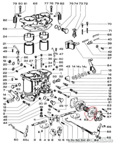

bin nun nach dem Austausch der Zündkerzen, der Kabel und des Zündverteilerdeckels (ohne Erfolg) mal an die Spritversorgung als Verursacher des Stotterns rangegangen. Als erstes hab ich die Vergaser fast komplett zerlegt und alles (naja, hauptsächlich die Düsen) gesäubert. Beim Ausbau und "Rumspielen" an den Vergasern hab ich bei dem rechten Paar festgestellt, das die Beschleunigungspumpe nicht ganz so gut einspritzt, wie auf der linken Seite. Also hab ich die mal aufgemacht und festgestellt, dass die Membran/Dichtung (siehe Bild) etwas aufgequollen ist und dadurch ein Verbindungs-Loch fast verdeckt.
Die Nagelschere genommen und etwas nachgeschnitten, wieder eingebaut uns siehe da: Tiffy rennt wieder wie der Teufel, ohne Mucken und Stottern.😁
Jetzt weiß ich nur nicht mit Sicherheit, ob es die Membran oder vielleicht doch eine leicht verstopfte Düse war. Aber wenn es nach ner gewissen kurzen Zeit wieder auftritt, dann war es doch ein Krümmelchen, dass sich in einer Düse verkeilt hat....🙄
Von den Solex PII habe ich absolut keine Ahnung.
Aber ich vermute, das auch bei denen die Pumpenmembran lediglich zum "Pumpen" ist und keine Ventil-klappen-funktion hat.
Ist da denn eine Bohrung zur Benzinführung, die behindert wurde?
Abdichten soll die Membran natürlich auch. Wenn sie sich in die Verschraubungslöcher quetscht, ist das normal.

Die SOLEX 40PII-4 haben als Besonderheit einen einstellbaren Schwimmerstand. Das ist die kleine,gekonterte Schraube oben an der S.-kammer.(Nr.41+42)
Wenn man die nur leicht vedreht hat man plötzlich zu grosse Düsen😁(fett) oder das Dingen stottert(mager).
Der Schwimmerstand ändert sich.
Die Membran ist so wie alle B.-p.-membranen. Im Gehäuse müsste immer ein kleines Loch da sein. Dieses dient dem Überdruckschutz der Membrane, die bei total verstopften Einspritzröhrchen reissen würde.
M.a. Worten es "sprudelt" dadurch immer bewusst etwas in S.-kammer zurück.
