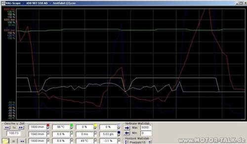

Ich hab eine Entdeckung gemacht...
Lambda 1 steht wehement auf 25% während Lambda 2 schön brav regelt bzw. Werte zwischen 5 und 15 ausspuckt. Wenn ich mir meine Logfahrt so ansehe, dann ist Lambda 2 auf bei Voller Geschwindigkeit immer auf 25% und bricht nur eben murz mal ein, wenn man die Vollast wegnimmt, nämlich auf 0 um danach wieder auf 25% zu schnellen. DAS kann doch nicht normal sein... oder? Fehlerspeicher "Verbrennungsaussetzer Zyl. 1, 2, 3" =) Passt wa?

Für alle die kein VAG Scope haben.
Das Gelbe ist die meiner Meinung nach defekte Lambda.
Rot=Drehzahl
Blau=Angesaugte Luftmenge
Grau=Lambda2 (tut scheinbar)
http://data.motor-talk.de/.../testfahrt-7936457144315376688.jpg
Testfahrt
Kge gewechselt. Beide lambda wieder ok, nach kurzer testfahrt.
