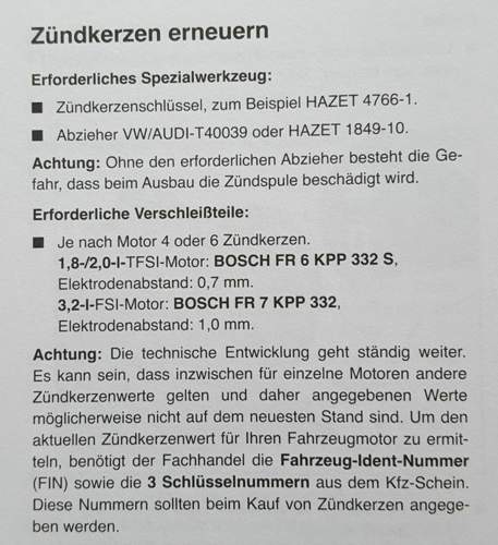

kann mir jemand sagen welche Zündkerzen in einem Audi A4 1.8 Tfsi 120PS Bjr. 2009 verbaut sind?
Danke und Grüße..
Schau mal das Bild an.
20180516-162426
@Grunzbass schrieb am 16. Mai 2018 um 16:26:52 Uhr:
Perfekt, danke.
Magst du mir bitte die Seite in der BA verraten? Ich kanns nicht finden. 🙄

Habe ich aus dem Buch "So wird's gemacht" von Etzold.
Achsooo daher. Danke dir.
Hat eventuell auch jemand die originale Teilenummer zur Hand. Irgendwie finde ich im Netz Unterschiedliche zu diesem Modell.
Kauf dir keine bei Audi, da wird man arm. Das sind auch nur umgelabelte von NGK oder Bosch.
Konnte mir den Hersteller sogar aussuchen und ich habe mit NGK bessere Erfahrungen gemacht.
Zb. NGK Laser Platinum PFR7S8EG bekommt man für ab 40 Euro 4 Stück. Gleichen nur mit Audilogo fast 80 Euro.
Oder die Alternative Bosch FR 5 KPP 332 S.
