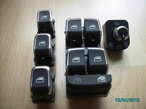

hab bei Ebay (http://www.ebay.de/.../eBayISAPI.dll?...) Türschalter mit Chromrand für die Fensterheber gefunden.
Weis von euch hier Jemand, wie man die Schalter ausbaut und wechseln kann? Wie ich vermute, muß doch bestimmt die Türverkleidung abgebaut werden? Wie ist diese befestigt?
Wäre für jeden Tip dankbar.

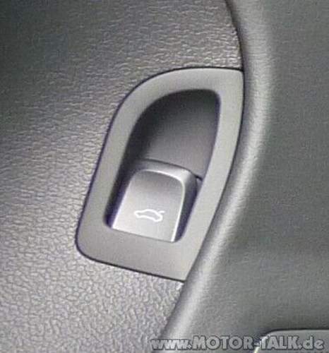

habe ich bei mir auch gemacht. Die Türverkleidungen müssen nicht raus. Du mußt die Verkleidung unter dem Türgriff demontieren. Ist nur geclipst. Dann kommst du an jeden Schalter ran. Das geht in den Türen hinten und bei der Beifahrertür so. Wenn du bei der Fahrertür nur den Spiegelversteller und die Fensterhebertaster wechseln willst, dann ist es da auch so.
Willst du aber noch (so wie ich) den Taster für die Heckklappe auch mit diesem Alurahmen, dann muß die Türverkleidung ab. An den Schalter kommst du nämlich nur mit demontierter Verkleidung.
Moin,
auch beim Schalter für die Heckklappe muss die Verkleidung nicht runter. Habe mal den Schalter von den Fensterheber mit dem getauscht, um zu schauen, ob man damit die Heckklappe öffnen und schließen kann. Geht leider nicht. Währe ja auch zu leicht gewesen.
Man muss nur mit einem Plastekeil unter den kleinen Plasterahmen gehen und vorsichtig hebeln. Dann kann man diesen mit dem Schalter rausnehmen. Man muss nur den Schalter etwas drehen, damit dieser durch die Öffnung von der Verkleidung passt.
mfG
Schalter-heckklappe

meinst Du diese Schalter ??
Schalterset-q5-fl

Jeder 1er Schalter hat einen Anschluss. Der 4er Für Fahrerseite hat auch nur einen. Werden einfach geclipst. Kannst du mit nem dünnen Schraubenzieher einfach ausclipsen. Einbau ist sehr einfach, man sollte allerdings schonmal ein Verkleidungsteil demontiert haben um zu wissen wieviel Druck man ausüben darf.

Ja, ausklipsen kann man das wohl nennen. Es sind vier der üblichen Haltenase jeweils an den einzelnen Schaltergehäusen vorhanden. Und jedes Schaltergehäuse hat seinen eigenen Anschluss.
Ich hatte auch nach einer Art Anleitung/Hilfestellung gesucht, allerdings ist das nach kurzer Betrachtung der Bauweise nicht nötig. Einfach mit einem flachen Schraubendreher die Haltenase zurück drücken (entriegeln) und das Schaltergehäuse dann unten herausziehen.

Nein, muss man nicht. Ich habe die Türverkleidungen nicht entfernt und trotzdem die neuen Schalter eingebaut bekommen. Nur das Ausclipsen ist etwas mühsamer als wenn man die Verkleidung ab hat. Geht aber auch so relativ gut.

Sodele, 30min und das Ding war durch!
Nachdem ich am Anfang etwas Schwierigkeiten hatte und erstmal den "Trick" verstanden habe,
ging es flott. Die beiden vorderen Fensterheber waren problemlos, auch der Spiegelversteller war einfach zu wechseln.
Lediglich bei den beiden hinteren auf Grund von geringerem Platz haben mich 4 Nasen je Seite gekostet 😉 Da sind leider
alle 4 Nasen des Fensterhebers abgebrochen, aber die brauche ich ja nicht mehr 😉
