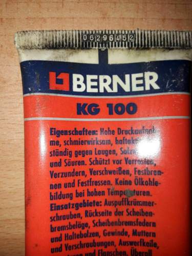

Habe Bilder von der Brenner "Kupfer Gleitpaste" ...
Müsste das Richtige sein?

Du brauchst einen kündigen Schrauber, der dich etwas an die Hand nimmt und dein Auto vor falschen Aktionen schützt.
Elring Ventildeckel-Dichtung 127.580
Elring Dichtstoff Dirko 006552 Nur wenig an den in der Anleitung gekennzeichneten Stellen auftragen. (Siehe Nachricht)
