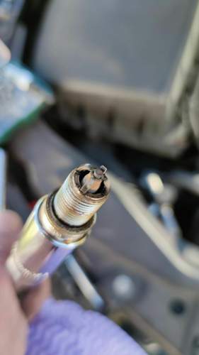

Ich hab nen Vectra C 1.8 16V mit 122 PS.
Hab gestern die Zündkerzen ausgebaut und Frage mich in die noch in Ordnung sind ( Bild anbei).
Habe auch die Beschreibung abgetippt, finde die Teilenummer aber nicht, bzw keine Daten im Internet.
Fgr8k0e0 Germany 101
GM 011
Zuweilen säuft der Kerl gefühlt auch etwas mehr und es riecht beim Kaltstart nach Benzin.

Wie lange sind den die Kerzen jetzt schon drin? Ansonsten einfach neue rein, kosten ja jetzt kein Vermögen.
Weiß nicht, hab den Vectra jetzt seit 1.5 Jahren.
Der davor hat ihn 15 Jahre gefahren und sich recht gut um das Fahrzeug gekümmert.
Hast du eine Ahnung welche Zündkerzen das sind? Ich finde echt nichts mit der Nummer

zumindest bei NGK geht es nach der VIN: Bis Nr. 319999999 brauchst Du die BKR5EQUPA, ab Nr. 410000001 sind es die ZFR5F.
Der Motor Code ist zwar immer Z18XE, aber Opel hat wohl zwischenzeitlich was am Zündmodul geändert.

Wenn es beim Motorstart nach Benzin riecht, muss das nicht unbedingt auf Zündaussetzer hinweisen. Ein Loch im Flexrohr des Auspuff oder andere Undichtheiten im Abgasweg führen ebenfalls zu Benzingeruch beim Starten. Grund ist die erhöhte Einspritzmenge in der Startphase. Die Dichtheit der Kraftstoffanlage setze ich, als schon von Dir geprüft, voraus.
Auf jeder Zündkerze ist der Hersteller und der Kerzentyp angegeben. Einfach den gleichen Kerzentyp wieder verwenden.
Gruß Rezinox
Noch ein Nachtrag:
Die Zündkerzenbezeichnung lautet korrekt: FGR 8 KQEO und hat die Codenummer: 1214011.
Die GM Nr. lautet:9195868. Die Produktionsnummer lautet: 24425327.
Der Link, den rosi03677 eingestellt hat, führt Dich genau zu den richtigen Kerzen.
Gruß Rezinox
Reizinox,
Das sind auch die identischen Zündkerzen für den 3,2er V6 .
Elektrodenabstand,denke 1,35 mm .
