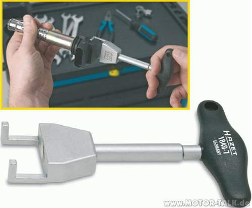

Frage: Golf VI 1,4 L 80 PS : wie wechselt man sie ohne Spezialwerkzeug?
Am besten gar nicht... Weil sich sonst nur aufgeregt wird, "was fürn scheiss" vw da wieder baut und man selbst auf Kosten sitzen bleibt, weil man einfache Anleitungen aus der Bedienungsanleitung nichtmal umsetzen kann (Fachbetrieb aufsuchen)...

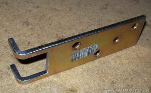

Oder man bastelt sich einen "baugleichen" Abzieher:
Abzieher
Wer sich einen solchen Abzieher selbst basteln kann, der hat mit Sicherheit auch das technische Verständnis um den Ausbau ohne Spezialwerkzeug vorzunehmen ohne dabei was zu zerstören... Oder hat vielleicht auch Zugang zu bereits gerfertigten Werkzeugen dieser Art...
von daher erübrigt sich der Nachbau...
Original geschrieben von flashsmaster
e]
Wer kann und will, z. B.:
Dazu brauchst du auch keine Fräsmaschine im Keller. 😉
Abzieher

Den Abzieher würde ich auch noch kaufen für seine 35€, aber der Zündkerzenschlüssel liegt ja bei fast 50€. das ist insgesamt doch einiges..
oder lässt sich da schadfrei ein anderes, einfacheres Modell als das von VW oder Hazet verwenden?
