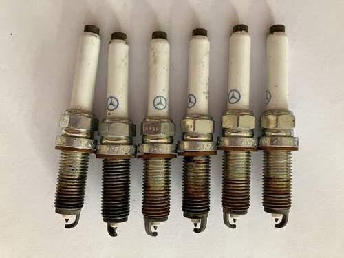

Nach 36 TKM - Gewinde sehen echt nicht schön aus. Aber zumindest sehen Kathode und Elektrode ganz gut aus.
Fullsizerender
Fullsizerender
nach 36 tKm sehen solche Gewinde so aus. Das ist nicht ungewöhnlich. Sind die Kerzen denn gut rausgegangen? Aus dem Grund schreibt Mercedes z.B. für den M177 den Zündkerzenwechsel nach 3 Jahren vor - egal wieviel er bis dahin gelaufen ist. Wenn die Kerzen zu lange drin bleiben kann es beim Rausschrauben zur Zerstörung des Alugewindes im Zylinderkopf führen - mit dann hohen vierstelligen Kosten.
Kann mir aber nicht passieren, da ich aus alter Gewohnheit sämtliche Kerzen einmal pro Jahr rausnehme und prüfe. Allerdings ist das bei meinem Wagen immer eine Aktion von mehreren Stunden.
@36/7M Auch Kerzengewinde können im Fall der Fälle z.B. mit HeliCoil repariert werden, die Kerzen dichten ja über den Kupferring und nicht über das Gewinde selbst ab. Man muss aber natürlich sehr sorgfältig die Späne vom Bohren und Gewindeschneiden sowie den Splint vom HeliCoil aus dem Brennraum entfernen. Da muss nicht unbedingt ein neuer Kopf drauf. Spaß macht die Reparatur natürlich trotzdem nicht 😉
@36/7M Z.Kerzen waren von 0 km bis 36.450 km drinnen bzw. 3 ½ Jahre - gingen gut raus. Aber zwei Kerzen wurden vermutlich nicht mit 23Nm im Werk angezogen wie die aussehen.
@hotfire Dass die Kerzen ab Werk mit falschem Drehmomentert angezogen wurden ist extrem unwahrscheinlich 😁 ich habe 2018-2019 in der Montage für die Benzinmotoren bei MB gearbeitet, und die Zündkerzen werden mit einer Elektrorätsche mit voreingestelltem Drehmoment angezogen. Versucht man damit von Hand weiter als das eingestellte Drehmoment anzuziehen, rutscht der Mechanismus einfach durch. Lässt man vorher los bevor die Nm erreicht wurden geht die Rätsche auf Störung und der Motor wird auf n.i.O. gesetzt bis der Vorarbeiter kommt, die Zündkerze entfernt und eine neue von Hand mit einem festeingestellten (also nicht verstellbaren!) Drehmomentschlüssel festzieht. Dass da mal eben einer mit falschem Drehmoment anzieht ist ausgeschlossen, Du wärst überrascht wie idiotensicher der ganze Prozess bei der Montage ist, da ist alles doppelt und dreifach abgesichert und keiner kann da unbemerkt einen falschen Handgriff machen 🙂

eine Gewindereparatur mit einem HeliCoil-Stahleinsatz ist mir bekannt. Aber beim M177 sitzten die Kerzen sehr tief im Kopf. Ich habe Zweifel, dass man ein Zündkerzengewinde dort ohne Kopfdemontage instand setzen kann. Vielleicht geht es - aber hoffentlich bleibt mir das erspart.
