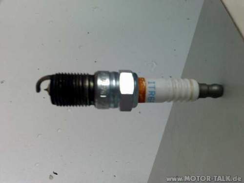

Ich habe bei meinem 2.0l Benziner auch eben die Zündkerzen gewechselt. Vorgegebener Wechselintervall ist 60oookm. Da es zu diesem Zeitpunkt noch bitter kalt war, habe ich damit auf angenehmere Außentemperaturen gewartet.
Jetzt habe ich knapp 73oookm runter und ich muß sagen, die Kerzenelektroden sehen noch ganz passabel aus (siehe Foto).
Dies ist sicher den Iridiumkerzen zu verdanken, welche original verbaut wurden.
Nun habe ich mir bei einem Ford-Händler das Inspektionsset (alles original Ford-Teile) inkl. der Kerzen gekauft und vorher im Internet recherchiert, daß die enthaltenen Kerzen auch wirklich für den Mondeo Mk4 2.0l Benziner gelistet sind.
Wie ich nun weiß, waren bei mir original die Zündkerzen ITR6F13 drin (das I steht für Iridium).
Das Inspektionsset beinhaltet leider nur die Standardkerzen TR6AP13, (Ford-Bezeichnung AGFS 22 F 13J).
Beide sind anscheinend von NGK, auch wenn es nicht draufsteht.
Der Preisunterschied ist (im Internet) sehr gering: die Standardkerzen bekommt man ab 4.xx€, die Iridium ab 5.xx€ das Stück.
Nun stellen sich mir einige Fragen:
- Was ist der empfohlene Wechselintervall für die Standardkerzen?
- Falls es die 60oookm sind (was ich jetzt nicht glaube), wie lange könnte man die Iridiumkerzen wohl noch fahren?
- Was genau ist der Unterschied zwischen dem F und dem AP in der Bezeichnung der Kerzen?
- Verbauen die Ford-Werkstätten öfters mal nur die Standardkerzen, obwohl original die Iridium drin sind?
Iridiumkerze nach 73oookm

So, inzwischen bin ich schon ein wenig schlauer, was die beiden Zündkerzen betrifft.
hier nun die Antworten:
Original waren NGK
I
TR6F13 drin, das Inspektionsset beinhaltete die NGK TR6A
P
13.
Letztere sind doch keine Standard-Kerzen, sondern Platin-Kerzen (die originalen sind Iridium-Kerzen).
Beide halten das vorgegebene Wechsel-Intervall von 60oookm durch.
Die Iridiumkerzen können sogar bis zu 100oookm halten.
Evtl. wird der Austausch trotzdem schon bei 60oookm empfohlen, da sie auch im FlexiFuel eingesetzt werden (E85 ist ja bekanntermaßen agressiver) oder auch nur der Einfachheit halber, um das Wechselintervall für alle gleich zu halten.
Die NGK Codes der Zündkerzen sind im Anhang erklärt.
Demnach steht das A für Spezialkonstruktion und das P für Platin (Einsatz in der Elektrodenspitze)
- Verbauen die Ford-Werkstätten öfters mal nur die StandardPlatinkerzen, obwohl original die Iridium drin sind?
Muss jemand beantworten, der die 60oookm Inspektion bei Ford hat machen lassen.
Fazit:
Beide Kerzen NGK ITR6F-13 und TR6AP-13 sind für das 60oookm Wechsel-Intervall ok,
die Iridium-Kerzen sind anscheinend noch deutlich langlebiger aber kaum teurer.
