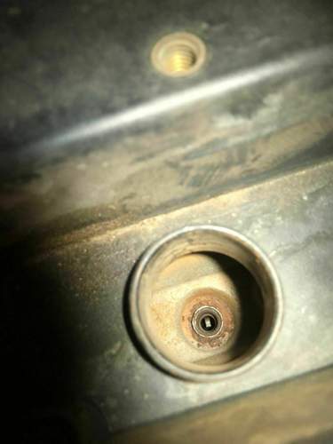

Moin Moin,
ich brauche Hilfe bei meinem Motor.
Das Problem ist, dass meine Zündkerze beim Ausbau abgebrochen ist.
Das Gewinde steckt noch im Zylinderkopf fest.
Ich suche jemanden, der uns hilft den Motor auszubauen, den Zylinderkopf abzunehmen und dann wieder alles zusammenzubauen.
Das Entfernen des Zündkerzengewindes aus dem Zylinderkopf ist das kleinste Problem, das würde zur Not jemand aus der Nähe übernehmen.

Motor läuft wieder. 😉 gasanlage ist intakt 😉 wir haben den Motor ein paar Minuten ohne die zündkerze laufen lassen und dann haben wir nochmal mit einer Kamera reingeschaut. Hat super geklappt.

Wir stehen grade davor und kommen nicht weiter. Wir haben es mit Kälte spray versucht, aber geht nicht.
Wärme können wir noch mal versuchen, mit dem heißluftföhn.
Wir versuchen jetzt noch aufbohren. Mit winkelbohrer aus dem baumarkt.
Gibts sonst noch Vorschläge, bin für alles offen
Hmm .. vom Dreher einen passstift fertigen lassen .. der im Gefrierer runter gekühlt wird und den einschlagen ähnlich Torx...
dann versuchen auszudrehen .. der Stift sollte ne sechskantigen Kopf haben
TORX reinschlagen und mit Schlagschrauber rausdrehen - muss aber gut sitzen, dann klappt es.
Oder Vielzahn
OK... Wir versuchen es mit dem Föhn... Und dann nochmal linksbohrer
Und darauf den links bohrer
Linksbohrer bitte nicht verwechseln mit Linksausdreher. Wenn letzteres dir abbricht hast du richtig Geburtstag.
