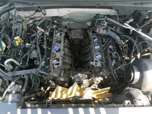

Moin Moin,
leider hat auch uns die Coronathematik nicht ausgelassen und nun mussten wir erst einmal andere Prioritäten setzen.
Aus dem Grund geht es erst Ende Juli weiter. Dann werden wird das mit der wärme auf jeden Fall nutzen. Die Idee mit dem Heißluftföhn klingt plausibel. Auf 7 Töpfen weiterlaufen lassen geht nicht mehr, weil der Zylinderdeckel schon ab ist. Siehe Bild.

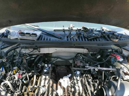

Moin,
ich hab mich mal mit meinem Schraubring abgesprochen.
Er würde jetzt den Zylinderkopf abnehmen und dann mit einem Linksbohrer die Kerze herausnehmen.
Das klingt recht kompliziert und kostet viel Zeit.
Das Hauptproblem war, dass die Zündkerze gaaaaanz hinten auf der Beifahrerseite festgefressen hat.
Daher war zu wenig Platz um die Kerze herausnehmen zu können und es war wirklich sehr eng.
Nun haben wir die Ansaugspinne abgebaut und ich habe den dillitanten Eindruck eines KfZ-Schrauberhilfelehrling, dass nun genügen Platz für den Ausbau vorhaben ist.
Ist das laut eurer Meinung nun Möglich, dass wir die Kerze nun so herausbekommen?
Wir haben auch Werkzeug im Blick, welches wir evtl. kaufen möchten, um alles zu erleichtern, was sagt Ihr dazu?

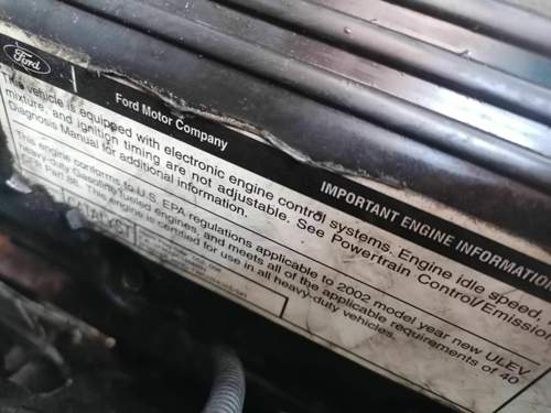

Ist das unten links auf dem Aufkleber die Motornummer?
Bzw. Wo finde ich Diese?
Motornummer?
Die Motornummer ist im Motorblock eingegossen oder eingeschlagen oder es gibt eine Plakette.
Versuch es mal damit:
https://www.google.com/search?...
https://www.wikihow.com/Identify-a-Ford-Motor
Nur so ein Aufkleber ist nicht langlebig genug. Es kann aber sein, dass es dort nochmal gedoppelt ist.
6.4 L 2FMXE0155BBH - das ist eine Evaporative Family (Kategorie der Vorschriften zur Kraftstoffverdunstung), aber keine Motornummer.
