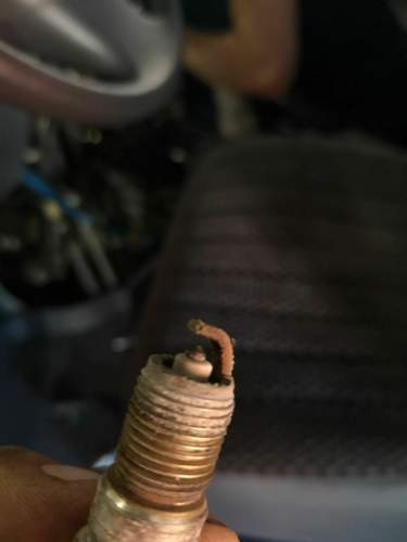

Moin Moin,
ich brauche Hilfe bei meinem Motor.
Das Problem ist, dass meine Zündkerze beim Ausbau abgebrochen ist.
Das Gewinde steckt noch im Zylinderkopf fest.
Ich suche jemanden, der uns hilft den Motor auszubauen, den Zylinderkopf abzunehmen und dann wieder alles zusammenzubauen.
Das Entfernen des Zündkerzengewindes aus dem Zylinderkopf ist das kleinste Problem, das würde zur Not jemand aus der Nähe übernehmen.

Hallo...
Zeig mal ein Bild von dem abgerissenen Kerzenteil.
mfG Rohwi

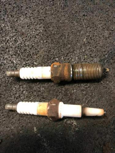

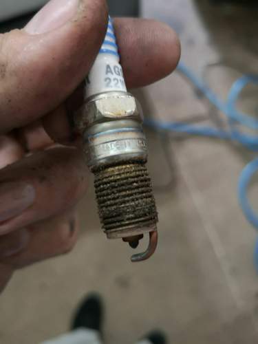

Moin nochmal,
danke erstmal für deine schnelle Antwort.
Auf den Bildern siehst du wie es aussieht, allerdings ist das jetzt exemplarisch, da meine Zündkerze noch beim Schrauber liegt.
Ist nicht genau mein motor
So siehts aus

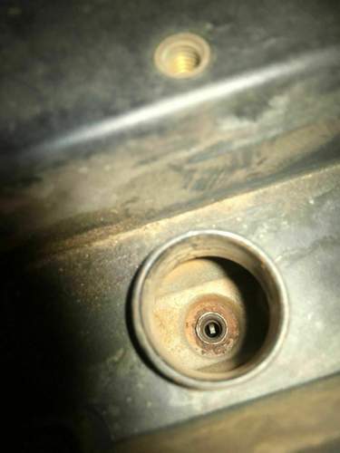

Hallo...
Ich würde an einer ausgeauten Kerze messen welchen Innendurchmesser das Loch in der Gewindebuchse hat und dann einen leicht größerenTorx oder noch besser einen Vielzahn-Bit (die Vielzahn-Bits haben einen 10mm 6 Kant stuzen) einschlagen und das Ding ausdrehen ohne den Motor oder den Kopf auszubauen.
mfG Rohwi

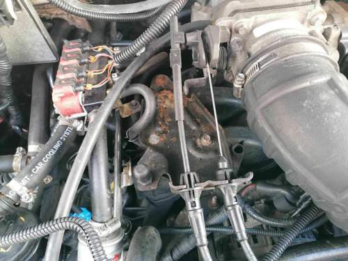

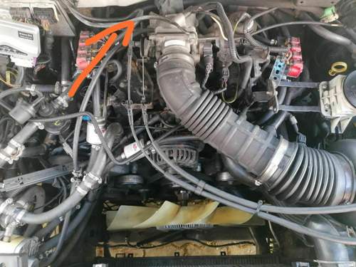

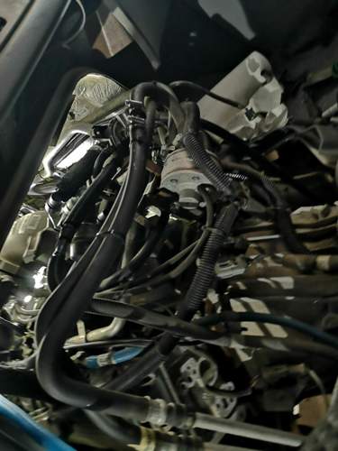

Hier auch noch mal ein herzliches Moin,
danke auch an dich.
Das wurde mir auch schon gesagt, dass es evtl. auch ohne Demontage des Motors geht.
Doch leider ist es genau die Zündkerze, die gaaaanz hinten im Motorraum sitzt.
Also schon fast im Handschuhfach.

Moin Rohwi,
ich bin mir nicht sicher, ob man da ran kommt, aber versuchen kann man das.
Doch ist da ganz hinten wirklich sehr wenig Platz, weil die 4. Zündkerze hinten am Motor vollkommen im Motorraum verschwindet.
Hast du das schon mal gemacht?
Also hast du damit Erfahrung?

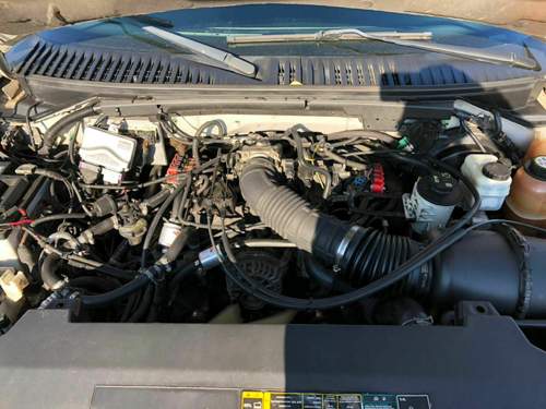

Das ist ja blöd wenn man nicht dran kommt. Kann man drum rum nix weg bauen.

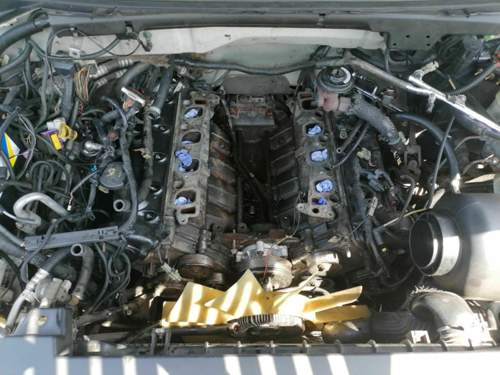

Mach doch mal ein Foto und sag uns mal um welchen Wagen/Motor es sich denn überhaupt handelt.
Mit deinem ersten Bild kriege ich die Übersicht darüber nicht zustande.
Hier mal alle Bilder die ich dazu habe.
Die Karre steht noch bei meinem Schrauber, ein paar Dörfer weiter und ist grade nicht fahrbar.
Whatsapp-image-2020-05-02-at-16-33
Whatsapp-image-2020-05-13-at-12-38-48
Whatsapp-image-2019-12-11-at-12-38

Und sonst: man muss die Zündkerzen an sich ja auch wechseln können, wenn sie nicht abgerissen sind. Dann ist auch genug Platz. Das Gedönse wie Wischer und Wasserkastenabdeckung müssen halt weg.
Es gibt extra ein Werkzeug für diesen Fall bei Ebay. Ich habe meine erst im Winter gewechselt und beim Kauf das gesehen. Steht glaube ich sogar bei den Zündkerzen für den Lincoln.
Muss ich erst Videos und Fotos anschauen und rumrätseln, was für ein Auto das ist? Schreib es doch einfach hin, oder weisst es selber nicht? Und ein Kopf muss auch runtergehen ohne den ganzen Motor auszubauen, wenns nicht grad ein Chevy TransSport ist.
Und wenn eine Kerze abgebrochen ist, dann ist ja nur der Keramikteil weg und nicht der Sechskant. Wenn der allerdings abreisst, wird auch kein Linksausdreher helfen, da hat schon vorher einer Mist gebaut.
