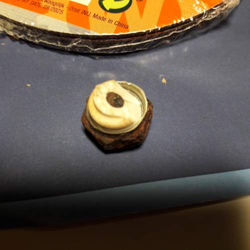

Hallo, wollte die Kerzen wechseln. Leider sitzen die arsxhfest. Bei der ersten ist der Sechskant abgerissen. Der innere Keramikteil ist auch weg, einschließlich des Kontaktes. Man kann also quasi in den Zylinderraum schauen.
Wie bekomme ich den Kerzenrest heraus???

Hier nochmal ein Bild der Abrissstelle.

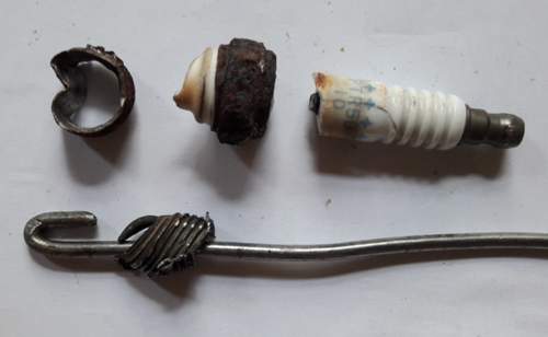

Problem ist nun gelöst. Mit großem Bohrer den Kragen über dem Gewinde abgebohrt. Der Keramikmittelteil mit dem Kontaktstift fiel dann nach unten, man konnte das mit der Pinzette entfernen. Dann mit kleinem Bohrer durchgebohrt. Zwischendurch mit Staubsauger und Magneten Metall und Keramikteilchen entfernt. Mit dem Schraubenzieher dann versucht den Geindeteil zu entfernen. Dieses war die mühsamste Arbeit. Inzwischen hatte ich auch einen Gewindeschneider eingesetzt. Damit ließ sich der Gewindeteil etwas stauchen und somit war er besser mit dem Schraubenzieher zu entfernen. Das ein paar Mal gemacht, fiel der untere Gewindeteil nach unten, blieb aber in den Gewindegängen des Kopfes hängen. Einen kräftigen Draht zurechtgebogen, ein Ende mit Haken, konnte man den Ring von unten greifen. Den Ring dann seitlich noch etwas eingedrückt und so konnte er herausgezogen werden. Mit Staubsauger mit kleinem Schlauch durchs Geindeloch und Stabmagneten konnten die Metallreste weitestgehend entfernt werden. Hatte zur Kontrolle noch eine Inspektionskamera zur Hand. Bei laufendem Staubsauger den Motor ein paar Mal durchgedreht (Zündkabel natürlich abgeklemmt). Das war's. Inzwischen gerade 500 km im Stück einwandfrei gefahren.
