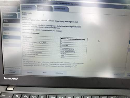

Hallo @n63tuBMW,
Ich habe das Gleiche jetzt schon seit über einem Jahr.
Das sind also Ereignisse, die aufgetreten sind bevor ich das Problem hatte.
Auto: F07 5er GT 550i Xdrive 449Ps EZ: 2014
1. Mein Auto ruckelte stark (3. und 4. Gang), also habe ich einen Ölwechsel für meine VTG durchgeführt (2 Mal, habe den ersten Wechsel gemacht und bin 1000 km gefahren, habe dann den 2. Ölwechsel gemacht).
2. Bei der Probefahrt nach dem 2. VTG-Ölwechsel habe ich an einem Stoppschild kräftig Gas gegeben. Sofort bekam ich die Fehlermeldung „Gemäßigt weiterfahren, Volle Antriebsleistung nicht verfügbar.“ Das Auto zitterte/vibrierte so stark.
3. Ich habe das Auto ausgeschaltet, wartete etwa 20 Sekunden und startete es erneut. Der Fehler war verschwunden, aber ich spürte sofort die geringen Vibrationen bei etwa 1600 - 2000 U/min.
4. Als ich nach Hause kam und den Fehlerspeicher ausgelesen habe: "Verbrennungsaussatzer, mehere Zylinder", "Verbrennungsaussatzer, Zylinder 3". Ich habe alle Zündkerzen und Zündspulen ausgetauscht (die waren sowieso alt von 2014). Es hat die Situation nicht gelöst.
Ich habe einige Fotos angehängt.
Die VTG fährt sehr ruhig und ruckelt nicht mehr. Ich denke, dass das Problem in meinem Fall nicht vom Getriebe oder der VTG herkommt. Seitdem treten diese niedrigen Vibrationen auf der Autobahn immer bei etwa 80–120 km/h und 1600–2000 U/min auf, nur wenn ich zum Beschleunigen auf das Gaspedal trete. Oberhalb von 2000 U/min habe ich keine Vibrationen.
Noch etwas: Ich hatte die Situation, als ich morgens das Auto startete und auf dem iDrive-Bildschirm kurzzeitig eine Meldung über niedrigen Öldruck angezeigt wurde. Es ist 2 Mal passiert und im Fehlerspeicher wird kein Fehler gespeichert..
Ich denke darüber nach, das VANOS-Magnetventil zu bestellen...jetzt bin ich mir nicht sicher, ob das das Problem lösen wird. Dies ist das Einzige was ich finden konnte, nachdem ich mit BMW ISTA+ die Funktion des VANOS überprüft habe.
Photo-2024-02-13-13-09
Photo-2024-02-13-13-10
+2
