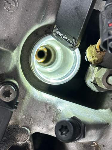

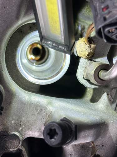

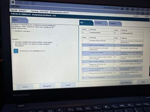

@wiz_F30 schrieb am 19. Februar 2024 um 22:33:50 Uhr:
Hallo @n63tuBMW,
Ich habe das Gleiche jetzt schon seit über einem Jahr.
Das sind also Ereignisse, die aufgetreten sind bevor ich das Problem hatte.
Auto: F07 5er GT 550i Xdrive 449Ps EZ: 2014
1. Mein Auto ruckelte stark (3. und 4. Gang), also habe ich einen Ölwechsel für meine VTG durchgeführt (2 Mal, habe den ersten Wechsel gemacht und bin 1000 km gefahren, habe dann den 2. Ölwechsel gemacht).
2. Bei der Probefahrt nach dem 2. VTG-Ölwechsel habe ich an einem Stoppschild kräftig Gas gegeben. Sofort bekam ich die Fehlermeldung „Gemäßigt weiterfahren, Volle Antriebsleistung nicht verfügbar.“ Das Auto zitterte/vibrierte so stark.
3. Ich habe das Auto ausgeschaltet, wartete etwa 20 Sekunden und startete es erneut. Der Fehler war verschwunden, aber ich spürte sofort die geringen Vibrationen bei etwa 1600 - 2000 U/min.
4. Als ich nach Hause kam und den Fehlerspeicher ausgelesen habe: "Verbrennungsaussatzer, mehere Zylinder", "Verbrennungsaussatzer, Zylinder 3". Ich habe alle Zündkerzen und Zündspulen ausgetauscht (die waren sowieso alt von 2014). Es hat die Situation nicht gelöst.
Ich habe einige Fotos angehängt.
Die VTG fährt sehr ruhig und ruckelt nicht mehr. Ich denke, dass das Problem in meinem Fall nicht vom Getriebe oder der VTG herkommt. Seitdem treten diese niedrigen Vibrationen auf der Autobahn immer bei etwa 80–120 km/h und 1600–2000 U/min auf, nur wenn ich zum Beschleunigen auf das Gaspedal trete. Oberhalb von 2000 U/min habe ich keine Vibrationen.
Noch etwas: Ich hatte die Situation, als ich morgens das Auto startete und auf dem iDrive-Bildschirm kurzzeitig eine Meldung über niedrigen Öldruck angezeigt wurde. Es ist 2 Mal passiert und im Fehlerspeicher wird kein Fehler gespeichert..
Ich denke darüber nach, das VANOS-Magnetventil zu bestellen...jetzt bin ich mir nicht sicher, ob das das Problem lösen wird. Dies ist das Einzige was ich finden konnte, nachdem ich mit BMW ISTA+ die Funktion des VANOS überprüft habe.

@n63tuBMW
das Problem ist, dass ich keine Meldung über Fehlzündungen bekomme. Ich habe in den vergangenen Wochen versucht, das Problem zu diagnostizieren, und gestern auf der Autobahn wurden die Vibrationen so schlimmer dass das Ganze wackelte. Ich habe keine Fehlermeldung bezüglich der Vibrationen erhalten.
Ich habe alle Zündspulen getestet und sie scheinen alle in Ordnung zu sein(Widerstand zwischen 0.5-2 Ohm). Die Zündkerzen sehen in Ordnung aus, aber ich habe nur eine Sorge: Es war etwas Öl im Zündkerzenloch. ich weiß nicht ob das normal ist??
Alles deutet auf Injektoren oder Hochdruck-Kraftstoffpumpe hin, denke ich. Ich habe den Kraftstoffdruck mit ISTA+ geprüft und irgendwo im Kraftstoffsystem ist eine Undichtigkeit. Nun stellt sich die Frage: Liegt es an der Hochdruckpumpe oder an den Injektoren?
Um die Hochdruckpumpe herum scheint sich etwas Feuchtigkeit zu befinden.

Könnte auch der dichtring der zündkerze sein oder die dichtung der hochdruckpumpe das im
Zündkerzenloch öl ist ist aufjedenfall nicht normal, hochdruckpumpe kannste auch mal von links nach rechts tauschen und gucken ob es sich verändert, wenn nicht würde ich aufjedenfall mal die VSD wechseln falls das öl wirklich vom brennraum kommt.. raucht dein auto vom auspuff?
Kann auch einer beiden Turbo sein.

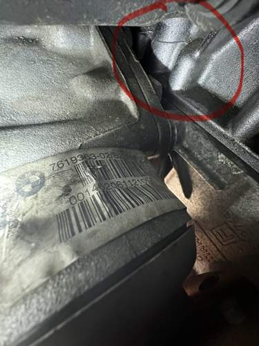

Ich habe ein Foto von der unteren linken Seite des Motors gemacht - Bank 2. Es scheint nicht mehr dicht zu sein.
@taifun03 schrieb am 25. März 2024 um 19:35:28 Uhr:
Ich habe auch die Turbos überprüft, es gibt keine Anzeichen für Öllecks.
Korrigieren Sie mich, wenn ich falsch liege. Kann es sein, dass die Zylinderkopfdichtung nicht mehr dicht ist? Denn das ist meiner Meinung nach der einzige Ort, an dem Öl an die Oberseite der Zündkerze gelangen kann.
Ich denke du solltest das Fahrzeug in eine Werkstatt bringen. Wenn man sich die Beiträge hier durchliest, hast du offensichtlich viel zu wenig Ahnung, um das Problem lösen zu können.
Ich erkenne auf dem bild garnichts, ich würde mich @CarDiaLectric anschließen. Wenn du es dir zutraust kauf dir die benötigten werkzeuge und bau den motor auseinander beim auseinander bauen erkennt man im normalfall den fehler falls es ein mechanischer ist, selbst ob die steuerzeiten falsch eingestellt wurden kann man dann prüfen.. ist viel Arbeit aber sparst viel geld.. oder du gehst zu einer Werkstatt.
Lg
@n63tuBMW Danke trotzdem für die hilfe.
