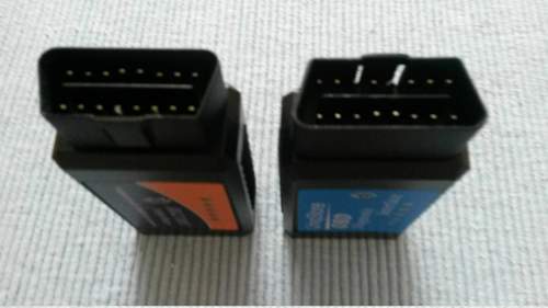

Der Stecker passt nicht, die Pinne sind zu dick.
Passen nicht in die Buchse, nur mir Gewalt!
Werde mich mit dem Anbieter kurzschließen!
@ralbon schrieb am 7. Februar 2015 um 10:14:52 Uhr:
Es geht schon etwas stramm. Ich hänge mal ein Foto von zwei unser Adapter ran.
Die Anschlüsse sind genormt, müssen also passen.
ciao Metallik

War da eine Anleitung bei? Bei unseren nicht. Nur eine CD mit Demo-Software.
Die OBD2 Schnittstelle bei deinem Jazz II ist etwas versteckt und findet man
im Fahrerfußraum rechtsseitig. Man muss sich dazu ganz schön körperlich verbiegen
um sie zu entdecken. Die vom Jazz III ist etwas leichter zu sehen.
Du musst den Adapter in die OBD2-Dose stecken. Dann leuchtet am Adapter eine
rote LED auf. Zündung beim Auto an und etwas warten. Alle Bluetooth-Geräte ringsum
am Besten deaktivieren (Freisprecheinrichtung etc. pp.) - falls vorhanden.
Dann über Smartphone o. Tablet Bluetooth einschalten und nach BT-Geräten suchen.
Nachdem das Smartphone/Tablet den Adapter gefunden hat mit Code 1234 koppeln.
Sind beide miteinander verbunden erst dann die App TORQUE aufrufen und warten.
Das kann etwas dauern. Anhand der Symbole in der App sieht man dann wie
GPS, Auto und Adapter nach einige Zeit verbunden werden.
Wenn das der Fall ist, Motor starten und als Test zum Beispiel den digitalen DZM
auf der App beobachten. Leicht Gas geben und wenn die DZM-Anzeige der App sich
bewegt, ist alles in Ordnung.
Wie du anhand des Fotos siehst, sind unsere PINs der Adapter auch schon leicht
verbogen. Aber allzu leicht soll's ja auch nicht sein beim Rein-/und Rausstecken. 😉
ciao Metallikj
Danke Metallik!!!
Nach der Anleitung (wo die Buchse ist hatte ich schon herausgefunden) habe ich doch etwas fester gedrückt bis die rote Lampe an ging.
Es funktioniert, Test war okay!!!!
Gruß Ralf
