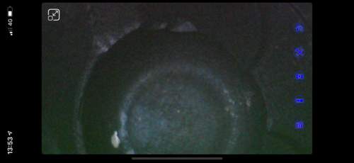

Bessere Fotos habe ich nicht hinbekommen, hier mal der Reihe nach Zylinder 1-4.
Was mir als Laien auffällt ist, bei Kolben 2 ein Stück dran ist was mir etwas komisch vorkommt, bei 12 Uhr, und die scheinbar goldenen Spähne? Auf Kolben 4
Zylinder 1
Zylinder 2
Zylinder 3
Normaler Verschleiss imho. Kanns du mal die genauen Fehlermeldungen hier posten? Hast du eigentlich die Adaptionen zurückgesetzt?

Nun hat mir ein Bekannter Kfzler gesagt, diese knubbel bei Kolben 2 sind nicht normal.
Ich bin jetzt ehrlich gesagt noch verwirrter als vorher
Allerdings denke ich mir wiederum als Laie, wenn da ein Schaden wäre, sollte da ja die Kompression fehlerhaft sein was es aber nicht ist
Aber ich werde nichts desto trotz eine Diagnose bei bimmerprofs starten
Zylinder 2
