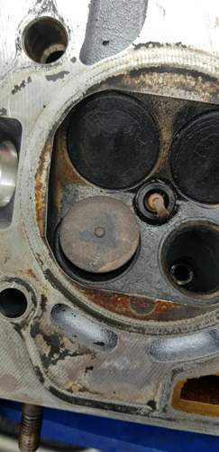

Interessant ist ja, das nur bei Zylinder 3 ein Auslassventil etwas verkokt ist.

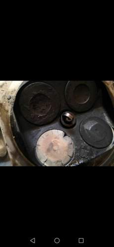

Sei froh dass es nicht so aussieht ^^
So war es bei mir

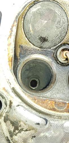

@polobuddy Ich hab heute morgen die Auslassventile rausgeholt und die Führungen von Zylinder 3 sind massiv ausgeschlagen, das sind bestimmt 2-3mm Spiel an dem Ventil das so verkokt ist, die Ventilschaftdichtung ist durchgebrochen/gerissen am oberen Ende. Die anderen Zylinder haben nur ein ganz geringes Spiel von unter 1mm.
Kann das der Übeltäter sein? Dass der vielleicht nicht richtig schließt bei hohen Drehzahlen? Glaub die Hypothese kam doch einmal hier im Forum oder?

Denkbar, dass das Ventil bei hoher Drehzahl aufgrund des Spiels seinen "Sitz nicht einwandfrei" findet und dadurch nicht sauber abdichtet. Je höher die Drehzahl, desto geringer die Zeit, die das Ventil hat um sauber in seinem Sitz zu landen.
Also Ja, es ist möglich, dass dies die Ursache ist. Bleibt aber noch die Ursache zu finden, warum die Ventilführung derart ausgenudelt ist.
Schau dir auch die Ventilfeder des Ventils an und mach sie ggf. neu.

Es ist die Ventilführung das Problem. Bei hohen Drehzahlen setzt das Ventil schräg auf und arbeitet sich in den Kopf rein.
Der Sitzring im Kopf ist leider auch Oval.
@polobuddy
Kann kaum glauben dass ich das übersehen habe.
Es ist nicht eine Ventilführung im Toleranzbereich. Ich glaub der Kopf kann auf den Schrott, allein die Führungen erneuen wird mich ein Vermögen kosten und dann muss noch der Sitz ausgefräst werden
