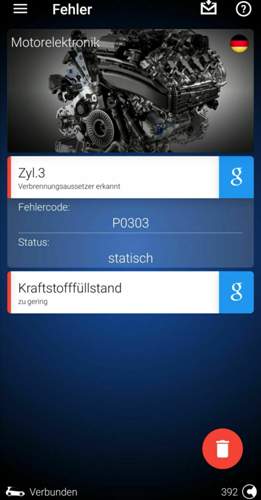

Hey liebe Community,
ich bin es mal wieder mit Motorproblemen.
Bei meinem Ibiza blinkt bei Volllastfahrten die MKL und er geht in den Notlauf.
Fehlercode:
16687 - Zylinder 3
P0303 - 006 - Verbrennungsaussetzer erkannt - Sporadisch
Meiner Meinung nach läuft der Wagen perfekt und zieht bis zum Fehler mit voller Kraft durch. Ich spüre da rein gar keine Zündaussetzer. Auf der Autobahn ab 160 schaltet er trotzdem den Zylinder 3 ab.
Kompressionswerte:
16,2 bar Zylinder 1,
16,2 bar Zylinder 2,
16,3 bar Zylinder 3
Zündkerzen und -spulen kamen letztes Jahr neu und hab ich bereits quergetauscht.
Kabelbaum scheint in Ordnung zu sein, Steckverbindungen an der Zündanlage wirken solide.
Kerzenbild ist auf allen 3 Zylindern gräulich-bräunlich und identisch.
Kriege den Fehler einfach nicht zum wandern.
Hatte jemand einen ähnlichen Fehler und somit noch Ideen was es sein könnte?
Würde als nächstes mir einen Ultraschallreiniger kaufen und die Düsen der Saugrohreinspritzung damit reinigen, obwohl das Kerzenbild in Ordnung ist.
Den Katalysator hat es übrigens leider auch gekillt, der kam erst vor etwas über einem Jahr neu, zu Probe zwecken hab ich ihn erstmal ausgeräumt und kaufe mir einen neuen, wenn die Zündaussetzer endlich mal ein Ende haben.

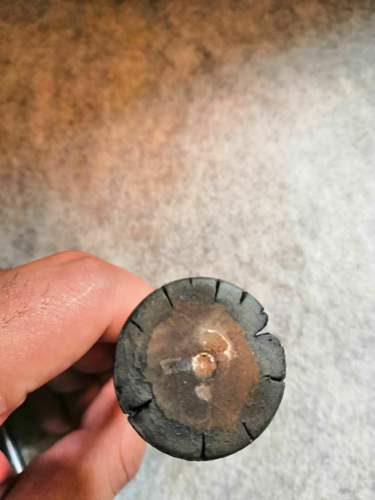

Zum Instandsetzer:
Er schwört darauf, das es ein wenig Dreck im Ventilsitz gewesen sein muss..
ABSOLUTER BULLSHIT, ich hab die gereinigt und da konnte ich trotzdem mit der LED durchleuchten.
Nach meinem Einschleifvorgang mit der Bohrmaschine waren die auch gasdicht!
Update zum Wagen: Ich hab alles verbaut und den Wagen heute um 21:40 zur Freude meiner Nachbarn angeschmissen.
LÄUFT WIEDER WIE EINE 1
, nagelt überhaupt nicht mehr und zieht kräftig durch. Hab ihn probeweise bis 5.000 gedreht. Motor ist vieeeel leiser als vorher.. dachte die 3 Zylinder nageln alle, der jetzt überhaupt nicht mehr!
Ich hab leider von der Radhausschale alle Schrauben verloren.. waren in einer Tüte eingepackt.
Wenn ich die verbaut hab, ist der Wagen wieder pico bello
VIELEN VIELEN DANK an @polobuddy und @WeissNicht

1.2 12V CGPA
Einspritzdüsen hab ich ultraschallgereinigt und quer getauscht, Fehler bleibt auf Zylinder 3.
Mich wundert es wieso der keinen Freezeframe aufzeichnet.
Also zum Zünden braucht ein Motor doch nur Kompression, Funken und Sprit, scheint er ja aöles zu haben. Vermute das es da irgend ein VW typisches Spezialproblem sein wird.
Hab auch die Ausfallerkennung resettet, Problem tritt weiter auf

@Blaack3 ich habe das gleiche Problem auch mit meinem 3 Zylinder Maulesel erlebt . Da war ein Auslassventil verbrannt.
Und zwar auch am 3 Zylinder siehe Anhang
Alles neu gemacht zusammen gebaut, neue Steuerkette , Zylinderkopfdichtung, Ventilschaftdichtungen neu . Nun alles wieder perfekt. Ich war damit vorkurzem im Urlaub 4000 km Deutschland, Holland, Belgien, Frankreich überall gefahren. Fährt immer noch sauber
Autsch... aber da sollte die Kompression unter Aller Sau sein....
@WeissNicht ja war es auch . Aber wenn die Ventile nicht richtig abdichten dann kommt auch zum gleichen Problem! Da merkt man nur unter Drucktest
Ahh, du meinst die Vorstufe zu deinem verbrannten Ventil. Ja, wäre eine Möglichkeit... könnte auch den zerlegten Kat erklären.
@WeissNicht genau . Kannst du den Kat abbauen ?
@Blaack3
Dann siehst du die Auslassventile bzw deren Zustand.
