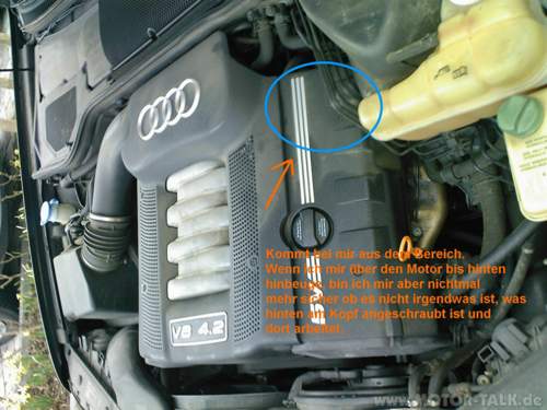

Edit: Hab die Geräusche als mp3 angehängt, 600 Umin-1200 Umin (in etwa), aufnahme nach 4km warm fahren
Klingt exakt genauso wie bei mir, nur hab ich 4.2er und es kommt, wenn man von Vorne auf den Motor schaut, vom rechten Kopf der letzte Zylinder hinten, das Geräusch selbst ist aber bei geschlossener Motorhaube deutlich zu vernehmen, wenn er warm ist wird es bei mir aber leiser.
Hydrostößel tippt man, weil es sich danach anhört. Selbst wenn das beim V8 anders aufgebaut ist, so bleibt der Sinn des Systems derselbige. Ja es macht nichts wenn du damit weiterfährst, es wird nicht zwangsläufig irgendwas auf die schnelle gleich Kaputt gehen aber über einen langen Zeitraum hin gesehen, ist es nunmal schlicht erhöhter Verschleiß der sich bemerkbar machen wird... irgendwann. 😉
Ob das Hydrostößeladditiv hilft wage ich stark zu bezweifeln. Mein alter Meister sagte mir mal, das Hydrostößel früher (früher soll heißen Vergasermotoren) als sie anfingen zu klackern mit Bremsflüssigkeit gereinigt wurden. Ob das geholfen hat weiß ich nicht zu sagen aber wenn mans eh grad auseinander hätte würd ich eh neue besorgen 😁
Dünneres Öl ist meist bei sowas als Ersthilfe optimal, da du aber schon ein relativ dünnes Öl drin hast, ist das schon abgedeckt.
