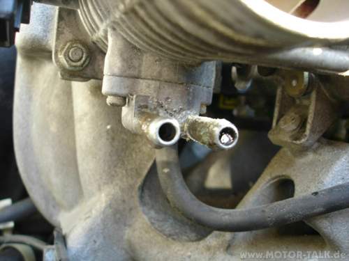

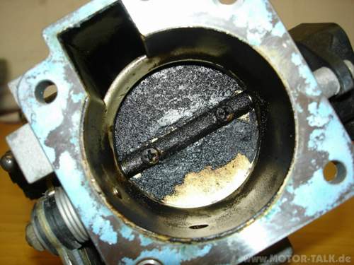

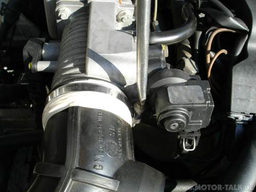

Drosselklappe, LLR, Blow-By Weg vom KG bis DK, alles pikobelleo sauber?
Es gibt viel zu kontrollieren, Schnapp dir Werkzeug, Putzlappen und Bref Powerentfetter und dann mal ne Wartungs-, Pflege- und Kontrollrunde einlegen.

habe das Blow by komplett gereinigt
Luftmassenmesser gereinigt

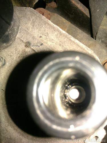

Drosselklappe und Gehäuse gereinigt ( kleine Bohrung ist frei)
