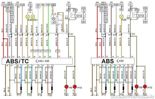

Hi, ich bräuchte mal eure Hilfe habe folgende Probleme.
Fahre einen Opel Omega 2.5 v6 Automatik Bj.1998
Habe die Sufu benutzt aber nicht gefunden.Das was ich gefunden habe dreht sich alles um ABS/TC
Wenn ich die Zündung anschalte leuchtet das TC birnchen im Tacho nicht,es reagiert auch nicht wenn der Motor läuft oder ich auf den Schalter drück nichts passiert.ABS leuchtet aber iwi dunkler als alle anderen geht aber nach dem start des Motors wieder normal aus.
Wenn ich nun den Motor starte schiesst die Drehzahl vom Drehzahlmesser auf anschlag hoch 7000 umdrehungen und bleibt da stehen bis ich ihn wieder abstelle aber Motor läuft ganz normal im Standgas also hört sich nicht erhöt an.Wenn ich fahre bewegt sich die Tachonadel auch keinen mm, Kilometerzähler zählt auch nicht mehr,Tempomat reagiert auch auf nichts.
Die Servolenkung kommt mir auch etwas schwer vor kann ich aber nicht genau sagen da ich das fahrzeug so gekauft habe denk aber sie müsste leichter gehen.
Ich hoffe es kann mir jemand von euch helfen.
Mfg Dennis

Ja da ist schon mal dein Tachosignal nicht da und was anderes ist auch im argen.
Aber ob du da so einfach den Fehler findest?
ABS Fehler sind im allgemeinen immer sehr schwierig einzugrenzen.
Nutz mal die Suche und gehe dem Fehler nach den vielen Lösungsansätzen dort auf den Grund.
Grundsätzlich bist du eigentlich ohne einen OBD Adapter oder des TECH II beim FOH auf ein solides Grundwissen der KFZ-Elektrik und entsprechede Messgeräte angewiesen.
Auch für den Fehler im Tacho wirst du so auf Zuruf keinen passenden Ansatz finden.
Da käme schon mal der provisorische Tausch des Tachos -zum Vergleich- in Frage.
Bei einem guten Schrotti wirst du das gegen ein Pfand sicher mal probieren können.

Das mit dem Tacho tauschen hab ich mir auch überlegt bzw.mal die Stecker überprüfen.
Dazu hab ich dann noch ne Frage und zwar hab ich iwo mal gelesen das wenn mann den Tacho tauschen will muss man auf irgend eine Folie achten.Aber welche Folie?
Werd aber am Montag mal zu meiner Werkstatt fahren und auslesen lassen

Vielleicht als erstes mal die Ladespannung prüfen. Vielleicht ist einfach die Lichtmaschine im Eimer?
Achim
Auf der Rückwand des Tachos ist eine Leiterbahnfolie verbaut, um dort alle elektrischen Verbindungen herzustellen.
Bis FG.Nr: V1999999 ist beim Tacho die grüne verbaut worden.
Danach die blaue und damit ist der Tacho auch über den OBD-Bus prüfbar.
Du mußt mithin beim schauen nach einem anderen Tacho nur auf die blaue Folie, auf für Benziner und auf den Geschwindigkeitsbereich bis 240km/h achten.
Ist aber ein sehr häufig vorkommender Tacho und auch für recht kleines Geld über E-Bay zu bekommen.
Es kann aber eigentlich nur an einer defekten Lima liegen.
Das Verhalten ist bei einem bestimmten Defekt der Lima recht häufig anzufinden.
Massefehler sind ein häufig vorkommendes Ärgernis und sehr schwer einzugrenzen.
In den meisten Fällen hilft eine nachhaltige Sanierung aller Masseverbindungen jedoch.
Das ABS Steuergerät ist schon recht oft defekt, jedenfalls ein nicht seltener Fehler.
