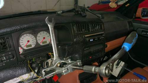

Bin dabei mein zünschlossschalter zu wechseln leider scheitere ich daran das zündschlossgehäuse runter zu kriegen kann mir jemand sagenwie es geht.
BITTTTTTTE
Moin Damin!
Wenn du hinter den schmalen Ring einen passenden Maulschlüssel legst (SW 24; 27?) , kannst du das auch mit deinem Abzieher machen... einfach dann hinter/an dem Maulschlüssen ansetzen...
Greetz HM

Mit wieviel Drehmoment muß man die Achse des Abziehers drehen?
Ich habe hier mit der "27er-Schlüssel-und-zweibeinigem-Abzieher-Methode" ziemliche Probleme. Da mein Abzieher keinen Spannbügel hat, hatte ich zunächst das Abrutschen der Schenkel dadurch verhindert, daß ich sie mit einem 20x200cm langem Fitness-Gummiband komplett umwickelt hatte. Optisch bewegte sich da zwar was, doch leider drehte sich der Bolzen des Abziehers nur langsam ab bzw. fräste sich ein Stück weit in die Lankstange ein (das Gewinde wurde dabei leicht beschädigt, ist jedoch noch reparierbar).
Vor dem nächsten Versuch
- sprühte ich alles mit wd40 ein,
- setzte als Adapter eine alte Keilriemenschraube, bei der ich den überstehenden breiten Rand an der Auflagefläche noch weggefeilt hatte, damit sie durch die ja als Sicherung zu verwendende Lenkradschraube passte, in die Lenkstange,
- fixierte die Abzieherschenkel mit einer Kabelbinde (dafür hatte ich dann extra noch passende Kerben in die Schenkel geflext).
- kühlte die Lenkstange mit Sprüheis herunter und
- erhitzte danach die Lenkradhülse mit einem Heißluftfön.
Danach werde ich wohl mit ca. 130 Nm versucht haben zu drehen (Radschraube liegt ja bei 110Nm). Nichts geschah.
Dieses Fahrzeug wurde 01/88 ausgeliefert, hat also noch die grobe Verzahnung an der schmaleren Lenkstange. Hier wurde die feinere Adapterhülse montiert, damit ein geschüsseltes Sportlenkrad jüngerer Produktion verbaut werden konnte. Ich habe den Verdacht, daß diese wohl mit zu festen Hammerschlägen aufgetrieben wurde. Zur Zeit sehe ich keine andere Möglichkeit, als diese Hülse abzuflexen (was auch nicht leicht aussieht), um sie dann durch eine neue zu ersetzen.
Tips?

Ich kotz echt ab. Wenn das so weiter geht, nehme ich ne Säge.
ich bekomm das Teil aufs verrecken nicht ab.
Ich habe hier so einen behinderten 2 Armigen Abzieher der echt unhandlich ist. Das Teil rutscht immer ab. Hab auch schon die Variante mit dem Schraubenschlüssel versucht, um die Ansetzfläche für den Abzieher zu vergrößern , auch das klappt nicht, der Abzieher frisst sich stattdessen in das Gestänge ein.
Was muss ich da konkret machen? Wo ist der Trick? (-.-)

Alles versucht. Drauf hauen, unten abschrauben. Egal wie und egal wo, sitzt alles Bombenfest.
Mit dem Mutternsprenger schon versucht?
Naja, son Ding habe ich nicht, aber hab nen 27er Schraubenschlüssel hinter geklemmt um eine größere Angriffsfläche zu haben. Brachte auch keinen Erfolg.
Während der Schraubenschlüssel an seiner Position blieb, rutschte stattdessen der Abzieher ab, den ich Heute auch wieder zurück gebracht habe.
Ich nehme dafür einen Westfalia 2-Arm Abzieher mit seitlicher Zwinge, der ist die günstige Version des Kukko 204-V, welchen VW dafür nimmt...
Westfalia Art. Nr: 398040
Damit (und in Kombination mit einem 27er Maulschlüssel) kann man die Hülse abziehen wie Butter...
Imag0061
ZAS ist getauscht. Dabei ging ein Abzieher zu Bruch, die Hülse sieht sehr desolat aus (Verzahnung ist i.O) und jemand der das regelmäßig macht, brauchte 90 Minuten dafür.
Also an mir lag es nicht und die Hülste saß Bombenfest.
Man hat sie nur abbekommen, indem die Lenkstange raus kam und man dann entsprechend am Spannbock diese weiterbearbeitet (Hauen, drehen und ziehen).
