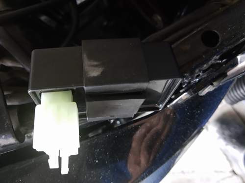

Das sind die ersten 5 Bilder die nächsten 5 Bilder folgen.
Ich kann immer nur 5 Bilder hochladen.
1389784006
1054415098
1181144032
+2
Die nächsten Bilder
818372712
1055953829
1729128682
+2
Nochmal 5 Bilder
1006453755
260139135
38668524
+2
So das war's für heute.
Ich hoffe man kann was erkennen.
Schönen Abend noch
bis morgen Frank
155064831
1100093924
2077276005

Prima. Die Bezeichnung von dem Motor ist 156FMI.
