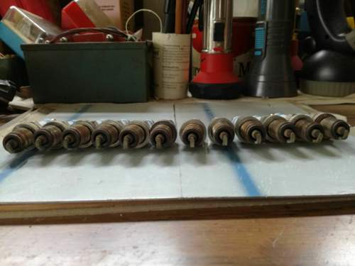

Hallo zusammen, ich würde hier gerne mal mit ins Thema einsteigen, da ich ein ähnliches Problem habe und hierbei Hilfe benötige. Ich fahre ebenfalls einen M112 und die geschichte begann vor etwa 8 Wochen beim “Kickdown“ auf freier Strecke, bei etwa 5250 Umdrehungen verschluckte sich mein 320er kurz, sprang ins Notprogramm und die Motorkontrollleuchte begann zu leuchten.
Ich hielt an der nächsten Bucht und Startete den wagen neu worauf hin er wieder normal lief, allerdings blieb die MKL an...
Am darauf folgenden Tag habe ich den wagen auslesen lassen, mit dem Ergebnis: Zündaussetzer an Zylinder 5. Fehler gelöscht, MKL aus.
Leider währte die erloschene Motorkontrollleuchte nur Kurzzeitig, und das spiel wiederholte sich einige Tage später erneut. Allerdings fiel mir an diesem Punkt auf das dieses Phänomen nur im oberen Drehzahlbereich auftrat.
Ich belas mich in diversen Foren über mein Problem und begann zu handeln. Ich wechselte die Zündspule an Zylinder 5, und spendierte meinem Wagen einen satz neue Zündkerzen und Zündkabel.
Mit dem Resultat das er nun WESENTLICH ruhiger sparsamer und besser läuft.
Also auf zur Mutprobe: Wagen warm fahren, auf die freie strecke, und runter das Pedal!
Leider bin ich hier aufs neue enttäuscht worden. Der wagen springt immernoch ins Notprogramm und wirft die Motorkontrollleuchte an, jetzt allerdings “erst“ bei 6000 Umdrehungen.
Ich möchte nun gerne wissen ob jemand von euch ähnliche Erfahrungen gemacht hat, und mir sagen wo der fehler noch liegen könnte.
Anbei füge ich ein bild der alten Zündkerzen dazu, läuft der Wagen zu mager? Meine nächste Vermutung wäre Luftmengenmesser oder Falschluft.
Ich hoffe ihr könnt mir hier helfen.
Pierre
Img-20180721-143238
Img-20180721-143157
Meiner Ansicht nach sehen die Kerzen normal aus. Da auch alle fast gleich aussehen ist schon mal hier kein handlungsbedarf. Ich habe weiter oben mal beschrieben das der Kabelbaum für die zundspulen auch oft unter Kontakt Schwäche leidet. Hier mal gründlich die Anschlüsse prüfen und auch die Isolierung etwas abziehen. Bei mir hatte sich an zyl 3 ein Stecker zur zundspule verabschiedet. Der hatte zwar noch ein wenig Kontakt aber bei höheren Drehzahlen fiel diese Spule immer wieder auf. Lmm und falschluft sind ein eher seltenes Problem beim m112/113. Oft gehen die Verbindungen zu den zundspulen kaputt beim Wechsel der Kerzen weil man die Kabel hin und her wabbelt. Einfach mal schauen.

Nun auch hier nochmal, da um Aufklärung gebeten wurde...
Ich habe am Freitag einen neuen Bosch Luftmengenmesser und ein neues Einspritzventil am 5. Zylinder verbaut und siehe da, das Problem ist weg. Ich kann nun wieder das gesamte Drehzahlband nutzen. Möchte mich allerdings nicht festlegen welches der beiden Bauteile letztendlich für den Fehle verantwortlich war.
