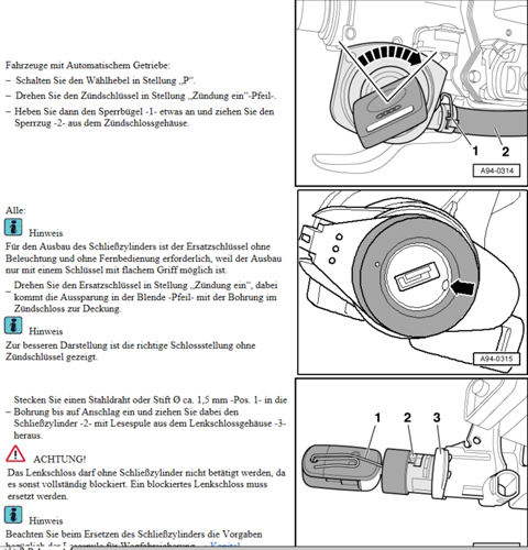

Hallo ich habe ein problem mit meinem audi a4b5 bj 95 1,8l und zwar ist folgendes. Der Zündschlüssel lässt sich normal drehen, alle Signallichter, Bremslichtkontrolle, Ölstand etc, Fensterheber und Innenraumlicht funktionieren tadellos, Benzinpumpe ist zu hören - will man jedoch die finale Drehung zum Start geben, passiert gar nichts mehr... Lichter und Kontrollleuchten alle an, aber Anlasser zuckt nichtmal im geringsten...Sicherungen sind überprüft...Auto lässt sich auch durch anschieben ohne weiteres starten, und noch ohne Problemen fahren nur wenn man ihn aus macht geht er nicht mehr an.Anlasser wurde erneuert und danach klackte er nur kurz immer mal wieder, strom kommt auch zum anlasser an und alle Sicherungen sind auch noch intakt brauche dringend Hilfe woran kann das liegen ?
Ps: der Wagen ging einmal an als ich es aus Frust nochmal probiert hatte aber sobald ich ihn dann aus hatte ging er nicht mehr an

Dann hast du doch deinen Fehler.
Schlüssel für Wegfahrsperre muß dann angelehrnt werden.
Gereicht hätte das Teil auf dem Bild.
Oder baue den Schließzlinder um.

Ja das schon jedoch wie soll ich es machen das die wfs nicht angeht?
Wie bekomme ich den zündanlassschalter vom neuen runter ohne etwas kaputt zu machen ?
Entweder den Schließzylinder umbauen oder das alte Lenkschlöß wieder rein.
Schrauben A lösen den Wachs abkratzen dann sieht man sie.
Danke @Nick-Nickel
Das heißt dann dürfte die wfs auch kein Problem haben richtig ?
Wenn du das alte Lenkschloss wieder einbaust dann nicht, du kannst aber auch nur den Schließzylinder tauschen.
Du mußt dann das alte Lenkschloß wieder einbauen oder mit einem dünnen Draht kann man den Schließzylinder umbauen.
Anleitung weiter oben.
Okay dann werde ich wohl erst mal den zündanlassschalter wechseln und schauen das das alte alles drin bleibt dann müsste es funktionieren

Wenn die alten sachen wieder eingebaut werden dann nur den Zündanlassschaler tauschen.
Okay gut dann werde ich es erstmal so probieren vielen Dank an alle für die schnelle Hilfe
Okay neues Update das ganze Schloss wurde jetzt getauscht die Chips aus den Schlüsseln auch die wfs macht keine Probleme mehr
Danke an alle für die guten Tipps etc und gute Weiterfahrt
