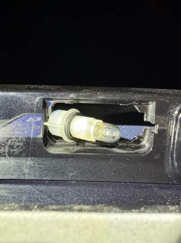

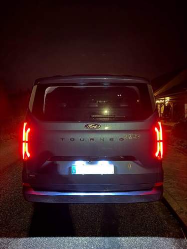

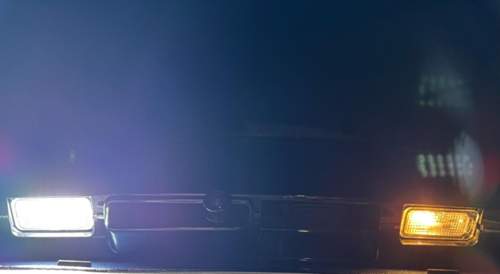

So habe die Lampen doch schon eingebaut. Passt alles und funktioniert.
https://www.benzinfabrik.com/.../...rneo-custom-mit-e-pruefzeichen?...
Krass hell, ist das überhaupt zulässig?

Ja sind sind natürlich zugelassen mit E prüfzeichen.

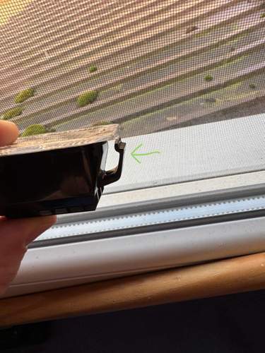

Ne alles von außen. Sind nur geklippst. Und die Fassung wird dann um 90grad raus gedreht.
Möglichst gutes Abblendlicht versteh ich ja, aber warum extra helle Kennzeichenbeleuchtung?
Mir geht es nicht unbedingt um die Helligkeit, mir gehts um dieses alt gelb. So ein Modernes Fz heutzutage noch mit Halogenlampen auszustatten ist echt traurig. Deshalb habe ich auch auf die LED Rückleuchten geachtet (halb led).
Ist halt auch Geschmacksache.

Coll das die passen, Aber ja sehen schon extrem hell aus, Weiß will ich auch, aber nicht unbedingt 2 weitere Rückfahrstrahler 🙂 STeht da wo was die Lumen / Watt haben? hast du eine Fehlermeldung im BC nach dem umbau?

Ne ist keine Fehlermeldung ( weiß nicht ob er eine Überwachung hat, mein mondeo mk5 hatte auch keine)
180lm haben die Kennzeichen leuchte.
Ja die glassockel Lampen kann man wechseln aber soweit ich weiß gibt es keine W5W LED mit Zulassung.

Könntest du mir sagen wie du die Kennzeichenbeleuchtung rausbekommen hast? Bei mir bewegt sich nichts! Hebeln von der linken Seite bringt nichts und in dem kleinen Spalt auf der rechten Seite kann ich auch keine Klammer bemerken um die Abdeckung zu lösen?!
Einfach mit ein kleinen Schraubendreher rein drücken und ein wenig heraus hebeln.
